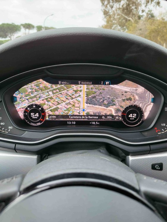

elfieramaister Publicado 20 de Marzo del 2022 Denunciar Publicado 20 de Marzo del 2022 Hoy por fin me animé a activar el Google Earth y el cambio es notorio, queda muy bonito en el cockpit jeje Responder
PatatA4 Publicado 20 de Marzo del 2022 Denunciar Publicado 20 de Marzo del 2022 hace 56 minutos, elfieramaister dijo: Hoy por fin me animé a activar el Google Earth y el cambio es notorio, queda muy bonito en el cockpit jeje Que pasada! Que guapo se ve… Yo ya compre el coche sin licencias y nunca lo he podido ver… Responder
elfieramaister Publicado 20 de Marzo del 2022 Denunciar Publicado 20 de Marzo del 2022 hace 1 minuto, PatatA4 dijo: Que pasada! Que guapo se ve… Yo ya compre el coche sin licencias y nunca lo he podido ver… Los que tenemos nvidia podemos tener el earth pata negra contratando el servidor del amigo pirata jejeje Responder
alagar27 Publicado 20 de Marzo del 2022 Denunciar Publicado 20 de Marzo del 2022 hace 4 horas, elfieramaister dijo: Los que tenemos nvidia podemos tener el earth pata negra contratando el servidor del amigo pirata jejeje Eso, hasta que ese amigo pueda mantener ese servidor activo. Responder
