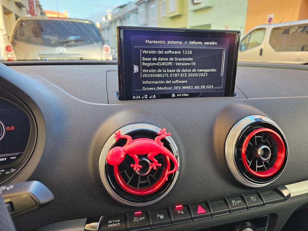

atcneo Publicado 22 de Diciembre del 2023 Denunciar Publicado 22 de Diciembre del 2023 Buenos días grupo.Soy Alex y tengo un audi a3 sedan 2.0 190cv.Me he leído el post pero no me ha quedado claro cuáles son las opciones que tengo.El coche lo pedí en enero 2018 y lo recibí en abril 2018.En su momento contrate los 3 años y disfrute de Google earth en VC.En su momento empezó a fallar y en el concesionario me actualizaron el MMI y seguí viendolo sin problema.Al tiempo dejó de verse y en el concesionario me dijeron lo del tema de que Audi no iba a trabajar con Google y que activarian otro y así fue,m lo volvieron a actualizar y volvió a funcionar.Cuando se me cumplieron los 3 años se me caducó la licencia y desde entonces ya no sale en 3d.Y es una pena porque lucía bastante bien en el VC y fue una de las cosas que más me gustaron. Me gustaría saber que opciones tengo para poder tener de nuevo la vista 3d.Adjunto imagen a ver si me pueden echar una ayudita. Muchas gracias.Un saludo.Y felices fiestas. Responder
alagar27 Publicado 22 de Diciembre del 2023 Denunciar Publicado 22 de Diciembre del 2023 hace 2 horas, atcneo dijo: Buenos días grupo.Soy Alex y tengo un audi a3 sedan 2.0 190cv.Me he leído el post pero no me ha quedado claro cuáles son las opciones que tengo.El coche lo pedí en enero 2018 y lo recibí en abril 2018.En su momento contrate los 3 años y disfrute de Google earth en VC.En su momento empezó a fallar y en el concesionario me actualizaron el MMI y seguí viendolo sin problema.Al tiempo dejó de verse y en el concesionario me dijeron lo del tema de que Audi no iba a trabajar con Google y que activarian otro y así fue,m lo volvieron a actualizar y volvió a funcionar.Cuando se me cumplieron los 3 años se me caducó la licencia y desde entonces ya no sale en 3d.Y es una pena porque lucía bastante bien en el VC y fue una de las cosas que más me gustaron. Me gustaría saber que opciones tengo para poder tener de nuevo la vista 3d.Adjunto imagen a ver si me pueden echar una ayudita. Muchas gracias.Un saludo.Y felices fiestas. Creo solo podrias pagando licencia a audi recuperar vista satelital pero pregunta en subforo de tu modelo mejor al ser este del a4 b9 Responder
atcneo Publicado 22 de Diciembre del 2023 Denunciar Publicado 22 de Diciembre del 2023 hace 25 minutos, alagar27 dijo: Creo solo podrias pagando licencia a audi recuperar vista satelital pero pregunta en subforo de tu modelo mejor al ser este del a4 b9 Muchas gracias por la respuesta.Un saludo. Responder
