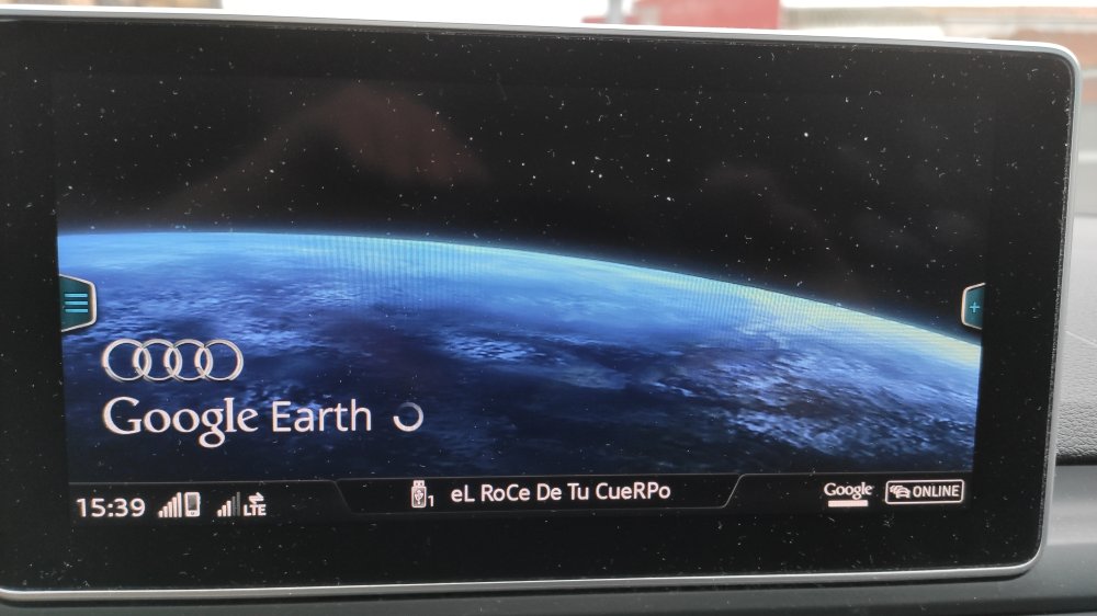

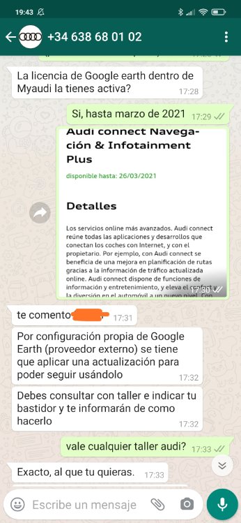

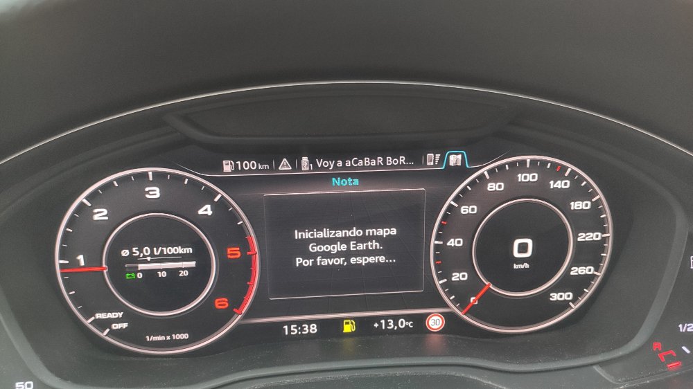

Me uno al grupo de los que se les queda Google Earth iniciando (tengo licencia vigente hasta marzo de 2021).Contacte por whatssap con Tt cliente y me dijeron que tendria que pasar por taller para actualizar.
Esta tarde he tenido cita en taller de un conocido distribuidor Audi de Madrid (cerca del aeropuerto): tras dos horas me dicen haberle hecho un reset (a ver si se arreglaba) y que los procedimientos les dicen que hay que actualizar (lo cual va a llevarles un dia entero y...150 pavetes que debo abonar si no estoy en extensión de garantia.)
De nada ha valido que les diga que si falla teniendo la licencia hasta marzo no creo que deba pagar. Como taller deben cobrarme y qie contacte con Audi España de nuevo por si como "atencion comercial" se hacen cargo ellos.
He llamado a Audi postventa y no se bajan de la burra...que a todos los que les pasa esto hay que actualizar y pasar por caja salvo que esten en extension de garantia.

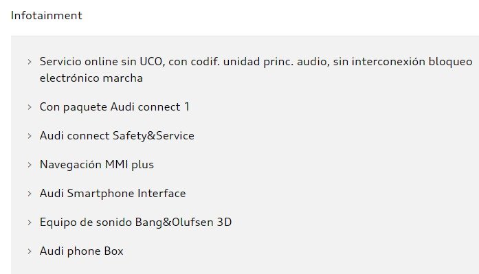

Lo que informa My Audi del equipamiento de mi coche es lo que adjunto.
Sigue sin quedarme claro cómo puedo consultar el procesador de mi MMI...
En todo caso, me funcione o no la capa de satélite prefiero aprovechar y actualizar el MMI, máxime cuándo es una operativa que Audi España confirma que va incluida con el contrato de Fulldrive (y me parece además un feo por parte del concesionario que me lo quisieran primero cobrar y luego vender como un favor).
