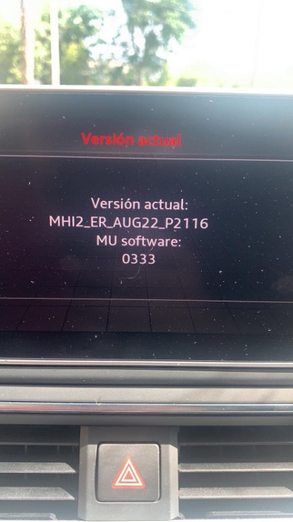

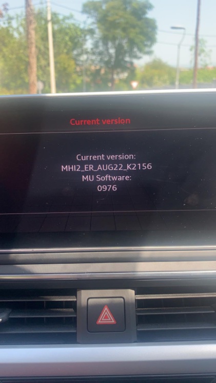

Jam120d Publicado 31 de Diciembre del 2020 Denunciar Publicado 31 de Diciembre del 2020 De serie traia: y para liberarlo actualicé a: lo liberé por que lo reequipé y no tenía licencia GPS para el l mmi plus Responder
alagar27 Publicado 31 de Diciembre del 2020 Denunciar Publicado 31 de Diciembre del 2020 (editado) hace 13 minutos, Jam120d dijo: De serie traia: y para liberarlo actualicé a: lo liberé por que lo reequipé y no tenía licencia GPS para el l mmi plus Ah ok, pues ahora que esta liberado no creo te toque para el software actualizar el volver a hacerlo. Habla con blascoc de aqui el foro y enseñale esta foto ultima para ver que procesador tienes y a que version puedes actualizar. Si es qualcom el tuyo podria haber hasta suerte en el tema de la nueva vista satelite. Editado 31 de Diciembre del 2020 por alagar27 Responder
