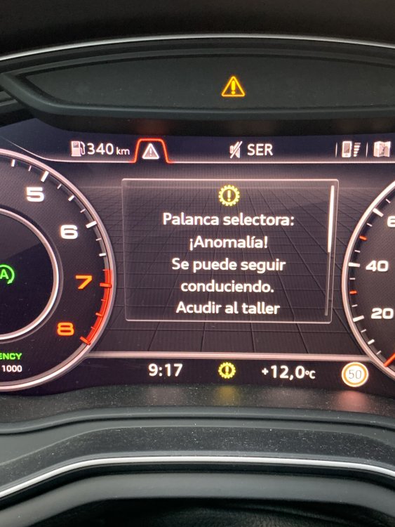

oscarbcnrs Publicado 23 de Enero del 2020 Denunciar Publicado 23 de Enero del 2020 Hola a todos, tengo un A4 Avant B9 (principios 2017) con cambio S TRONIC. Después de 45.000 km me ha marcado el error de "PALANCA SELECTORA ¡ANOMALÍA!" Lo he llevado al conce y me han cambiado la palanca completa. Ahora, en parado, al pasar de N a D y viceversa, hace un ligero ruido electrónico, como un zumbido o un soplido. Al pasar de automático a manual, o a R, no lo hace. No es muy alto, pero es molesto porque antes no hacía ningún ruido, y no lo he oído en ningún otro coche automático. El conce dice que es normal, que han mirado en otros coches que tienen nuevos (Q7, Q5...) y también lo hacen... ¿Qué opináis? ¿Os pasa a vosotros? He buscado en el foro pero no he encontrado ningún otro caso, gracias! Responder
