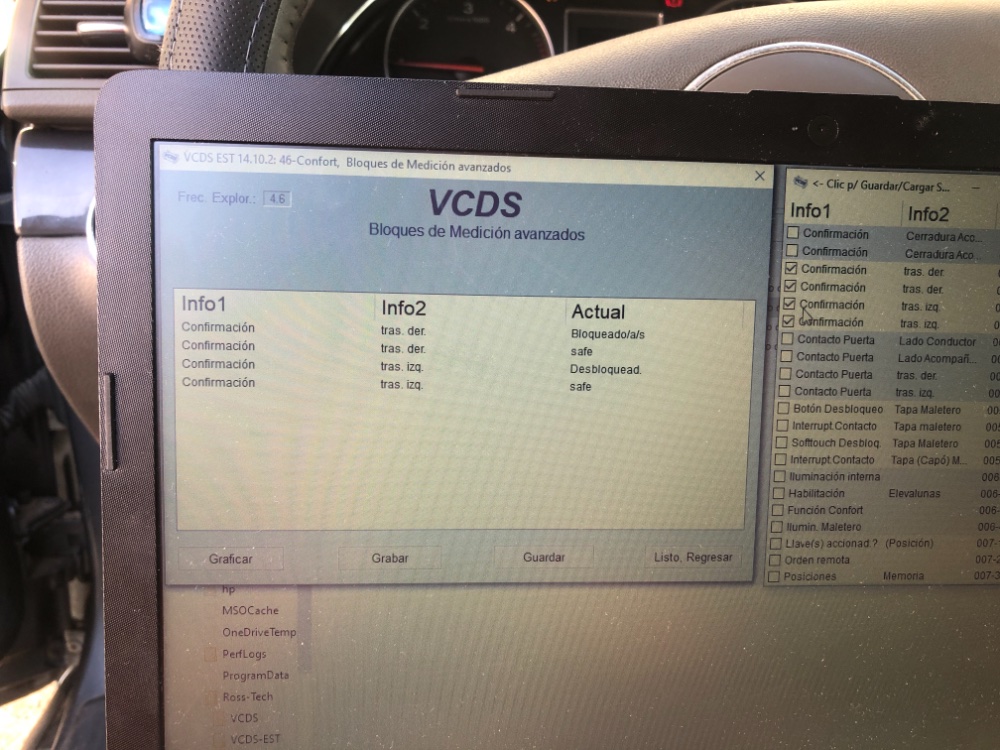

pelu2003 Publicado 18 de Noviembre del 2020 Denunciar Publicado 18 de Noviembre del 2020 Bueno pues le puse el vag, borre fallos y tal, y volvió a salir lo de bloqueo safe , pongo la foto Es como un segundo cierre lo de safe, el caso es que no se desbloquea x lo que sea Responder

Carlisu84 Publicado 19 de Noviembre del 2020 Denunciar Publicado 19 de Noviembre del 2020 hace 18 horas, pelu2003 dijo: Bueno pues le puse el vag, borre fallos y tal, y volvió a salir lo de bloqueo safe , pongo la foto Es como un segundo cierre lo de safe, el caso es que no se desbloquea x lo que sea 01560 - Passenger Door 01560 - Passenger Door: Won't De-Safe Possible Causes Wiring/Connector from/to Central Locking Actuator (Safe): Passenger Door (F221) faulty Central Locking Actuator (Safe): Passenger Door (F221) faulty Possible Solutions Check Wiring/Connector from/to Central Locking Actuator (Safe): Passenger Door (F221) Check Central Locking Actuator (Safe): Passenger Door (F221) See Measuring Blocks OR perform Output Test Buscando por la red algunos mencionan a un fallo en la centralita confort pero a mi me suena mas a un fallo o de cableado o cerradura. Responder
pelu2003 Publicado 19 de Noviembre del 2020 Denunciar Publicado 19 de Noviembre del 2020 hace 1 hora, Carlisu84 dijo: 01560 - Passenger Door 01560 - Passenger Door: Won't De-Safe Possible Causes Wiring/Connector from/to Central Locking Actuator (Safe): Passenger Door (F221) faulty Central Locking Actuator (Safe): Passenger Door (F221) faulty Possible Solutions Check Wiring/Connector from/to Central Locking Actuator (Safe): Passenger Door (F221) Check Central Locking Actuator (Safe): Passenger Door (F221) See Measuring Blocks OR perform Output Test Buscando por la red algunos mencionan a un fallo en la centralita confort pero a mi me suena mas a un fallo o de cableado o cerradura. Pero si fuera cableado, no detectaría puerta abierta no? El caso es que detecta que está abierta xk si enciendo las luces de posición o cruce y abro la puerta, hace el pitido, y tamb aparece el dibujo del coche con la puerta que esté abierta en el fis si pongo el contacto ... lo de la centralita lo he pensado, pero voy a ver si me hago con otro plafón, ya que tendré que llevar la cerradura al desguace y así ya , si veo q es la centralita , pues morirá así a no ser que me dé más problemas Lo que realmente me extraño, es que detecta los fallos esos de bloqueo safe, pero en realidad todas las puertas funcionan perfectamente!!! La única incidencia es con las luces. Gracias Responder
