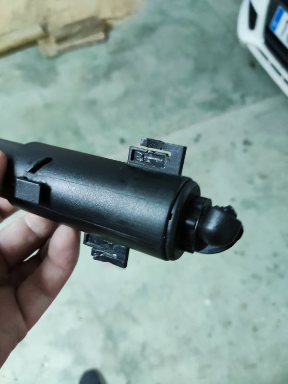

raulsm811 Publicado 26 de Enero del 2020 Denunciar Publicado 26 de Enero del 2020 Buenas noches a todos hoy me he dado cuenta de que el eyector derecho me pierde agua me salió en el chivato del coche la alarma de nivel de limpiaparabrisas bajo me he dado cuenta de que abajo me deja un charquito. Me gustaría saber cómo podría solucionarlo para cambiar el eyector del lavafaros. tengo que desmontar la defensa ?muchísimas gracias por leerme y ayudarme. Pd. Coche con 59000 km reprogramado y perfecto cero problemas excepto el eyector lavafaros. Responder
Farn68 Publicado 26 de Enero del 2020 Denunciar Publicado 26 de Enero del 2020 Hola @raulsm811 Es posible que en algún toque de aparcamiento se haya roto. El recambio no es caro, pero inevitablemente debes desmontar el parachoques para reparar o cambiar el eyector. Te paso enlace para facelift por si lo necesitas. #Aliexpress € 8,01 49%de DESCUENTO | Lado izquierdo para Audi A4 B8 2008 2009 2010 A4 Allroad 2010 arandela de faros elevador cilindro boquilla de pulverización Jethttps://a.aliexpress.com/_UmqVJ Saludos!! Responder

n0e4eVeR Publicado 5 de Febrero del 2021 Denunciar Publicado 5 de Febrero del 2021 A mi me ha pasado lo mismo esta mañana. Al coger esta mañana el coche he visto en el suelo un pequeño charco de líquido del limpia y desmontando la rejilla de los antinieblas he visto que estaba perdiendo por el eyector (ayer los activé, casi nunca los uso, así que supongo que se habrán jodido por la falta de uso). Responder

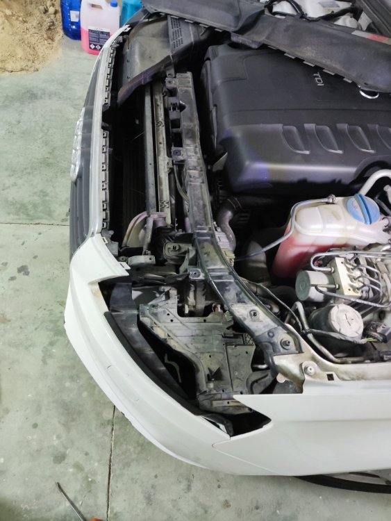

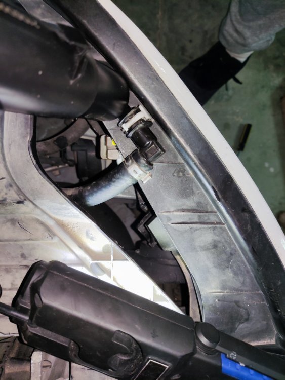

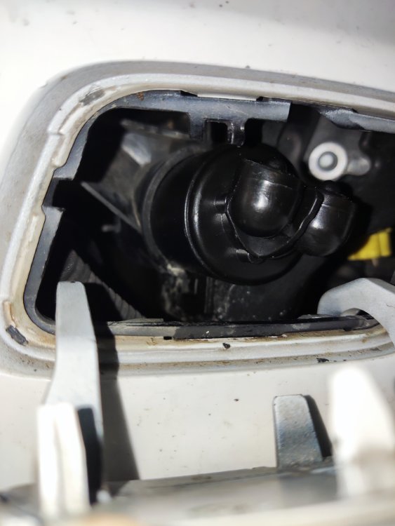

pumareta Publicado 11 de Mayo del 2022 Denunciar Publicado 11 de Mayo del 2022 Hola. no es necesario desmontar el parachoques para el del lado del conductor . Yo lo saqué desmontando solo el faro y el plástico de encima del radiador y por el hueco de debajo del faro.ayudandome con un destornillador fino para apretar las pestañas por la trampilla por donde asoman.ya llego tarde para vosotros pero seguro que a alguno le viene bien. Responder
