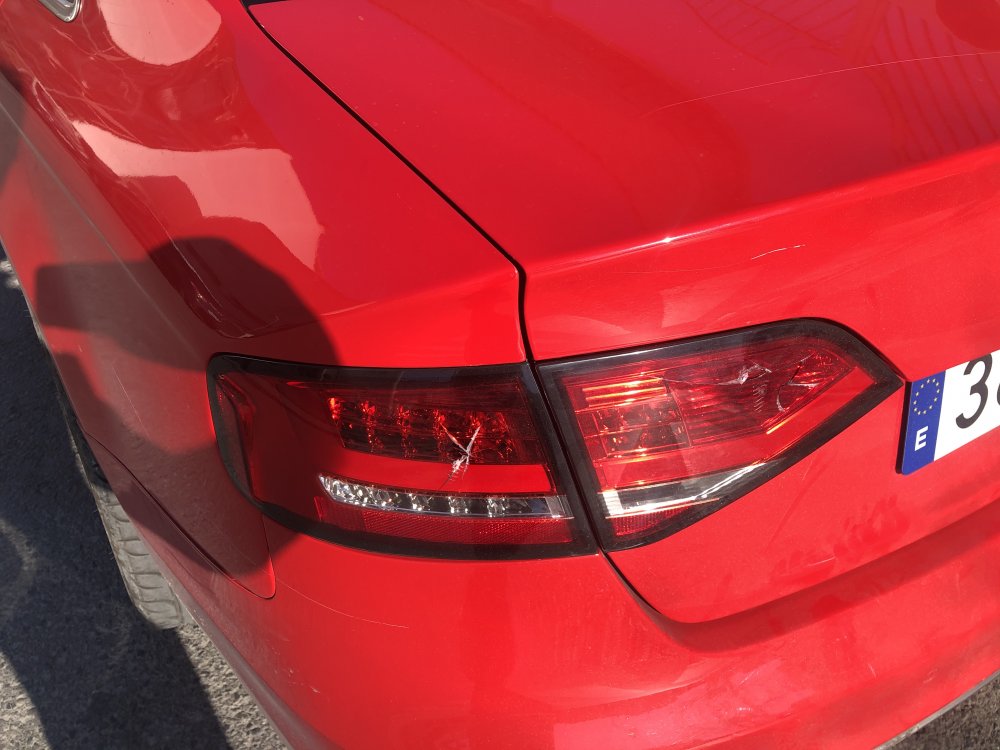

Tineo Publicado 27 de Enero del 2020 Denunciar Publicado 27 de Enero del 2020 Ahora, gonzalos dijo: Que leds? Los de los antiniebla ? Si es así si, son los que se encienden pon una foto del modelo de pilotos que estan puestos Responder
gonzalos Publicado 27 de Enero del 2020 Autor Denunciar Publicado 27 de Enero del 2020 Estos pilotos son Responder
Tineo Publicado 27 de Enero del 2020 Denunciar Publicado 27 de Enero del 2020 por lo que dices, el piloto "antiniebla" se esta encendiendo al frenar y tambien al poner antiniebla el piloto "posición en porton" ¿se enciende (intenso) al frenar o solamente con luz posicion (tenue) ? Responder

gonzalos Publicado 27 de Enero del 2020 Autor Denunciar Publicado 27 de Enero del 2020 Tineo correcto la luz que se enciende es la que tú has marcado antiniebla. Con una máquina que no sea vagcom no se puede hacer??? Responder

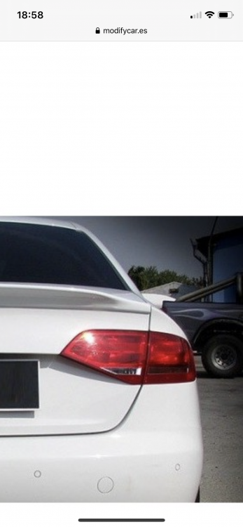

gonzalos Publicado 27 de Enero del 2020 Autor Denunciar Publicado 27 de Enero del 2020 Antoniocarlab salió de fábrica con normal y al chico que yo se lo compre le puso led y yo en la itv me encontré con este problema Responder

muzafar ahmed bibi Publicado 27 de Enero del 2020 Denunciar Publicado 27 de Enero del 2020 hace 8 horas, gonzalos dijo: Buenas compañeros, necesito cambiarle los pilotos traseros a mi a4 b8 de 2008, resulta que los pilotos traseros no son de led pero al chico que le compre le puso unos pilotos nuevos que son de led y resulta que al frenar se enciende la luz antiniebla, yo he comprado ahora unos nuevos y al conectarlos y frenar también se encienden la antiniebla trasera. En la ITV me han dicho que así no pasa itv sabéis de algún brico o como puedo hacerlo? Para solucionar este problema... 1000 gracias!!! hola amigo yo puedo ayudar antes tengo que saver cual es piloto tu coche por que uno es moderno que vene despues de 2012 que lleva mi coche 2013 otro es que lleva tira de led fina no lose cual es montado tu coche sube un foto para que sepa saludo Responder
gonzalos Publicado 27 de Enero del 2020 Autor Denunciar Publicado 27 de Enero del 2020 Este es el que trae de serie sin led! Responder
