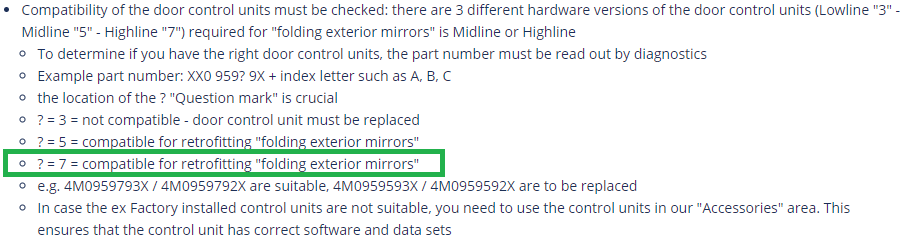

Bossweb Publicado 27 de Enero del 2020 Autor Denunciar Publicado 27 de Enero del 2020 Según me han confirmado y he podido comprobar, las centralitas que lleva montado mi coche en cada puerta, a pesar de que los espejos no sean abatibles, SÍ son compatibles con ellos Las referencias de mis centralitas son estas: Conductor:SW: 4G8 959 793 H HW: 4G8 959 793 F Copiloto:SW: 4G8 959 792 J HW: 4G8 959 792 G Por lo que si me guío por la siguiente información, son las de gama alta, y compatibles con el abatimiento de los espejos... ... Las que me enviarán, también he comprobado que son compatibles y casi idénticas a las mías, excepto por las versiones de SW que varían ligeramente: Conductor:SW: 4G8 959 793 H HW: 4G8 959 793 F Copiloto:SW: 4G8 959 792 H HW: 4G8 959 792 F Responder
Bossweb Publicado 27 de Enero del 2020 Autor Denunciar Publicado 27 de Enero del 2020 Y ahora es donde me surgen las dudas o consultas antes ponerse manos a la obra : Para segurar 100% la compatibilidad, lo ideal seria usar los espejos y centralitas que he comprado, pero ahí es donde me surge una duda. Las centralitas también disponen de la famosa protección de componentes? Porque si es así, tendría que liberar componentes, y en la Audi me van a pedir cerca de 100% por hacerlo. Porque los espejos, esos si que no llevan protección de componentes no? Si no, la otra opción sería usar directamente mis centralitas, que se que funcionan a la perfección, las reconoce mi coche y probar con ellas no? Si todo el proceso de desmontaje e instalación va sobre ruedas, lo último sería codificar con el VAGCOM para "dar de alta" los espejos abatibles en mi coche, y hacerlo como se indica aquí verdad? http://www.audienthusiasts.com/Project_FoldingMirrors4.html Para los espejos cromáticos, se necesita algún tipo de codificación en VAGCOM o instalación adicional de cableado? O directamente, son "autónomos" y la función anti deslumbramiento la hacen por si mismos? A ver si alguien ha hecho esta reequipación en un A7 (aunque creo que sera raro que no los tuviera abatibles ) y me puede orientar de los problemillas o cosas a tener en cuenta en el proceso Responder
Tineo Publicado 27 de Enero del 2020 Denunciar Publicado 27 de Enero del 2020 (editado) hace 1 hora, Bossweb dijo: Conductor: SW: 4G8 959 793 H HW: 4G8 959 793 F Copiloto:SW: 4G8 959 792 J HW: 4G8 959 792 G tienes exactamente las mismas centralitas que el A6 competition de Germán. Ese coche tiene equipamiento 6XL asi que te sirven para autoplegado eléctrico y cristales cromáticos. Puedes revender las otras centralitas, te faltaria codificar y poner la ruleta especial en la maneta de puerta. Editado 27 de Enero del 2020 por Tineo Responder
