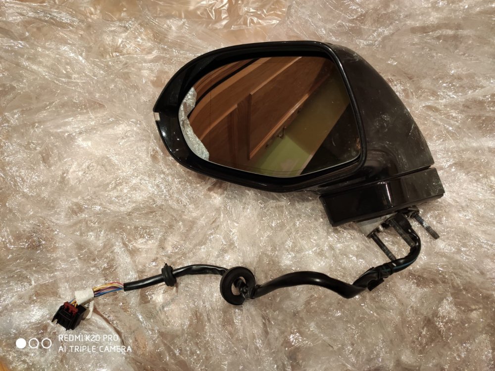

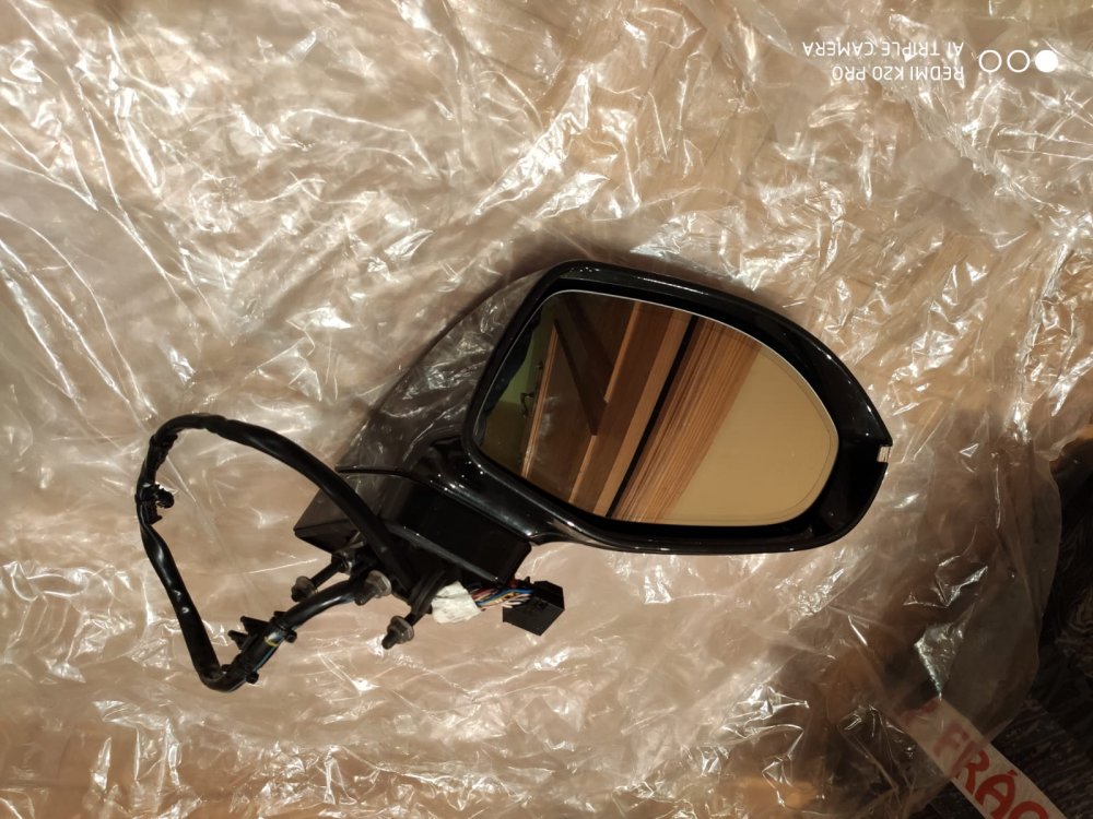

Bossweb Publicado 29 de Enero del 2020 Autor Denunciar Compartir Publicado 29 de Enero del 2020 (editado) Aquí os pongo las fotillos del susodicho Kit de los Retrovisores Las carcasas aunque se las nota algo usadas, no tienen ningún desperfecto de consideración, es mas, yo creo que limpiándolas bien, se quedan perfectas ... y a las malas, como da la casualidad que mi coche también es Negro, pues pongo las mías y andando No sé si había varios tonos de Negro, el mio es LY9T - MYTHOSSCHWARZ, a simple visto creo que son iguales, pero aun no los he comparado en persona y a la luz del dia ambos, para confirmarlo Editado 29 de Enero del 2020 por Bossweb Responder Enlace al comentario Compartir en otros sitios web More sharing options...

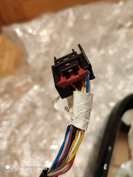

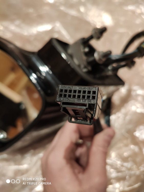

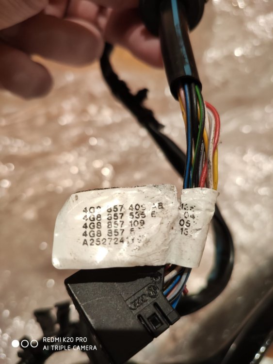

Tineo Publicado 29 de Enero del 2020 Denunciar Compartir Publicado 29 de Enero del 2020 Los cristales son los cromáticos. Es una pasta lo que cuestan, ten cuidado que los levantan cuantos cables hay en el conector? Responder Enlace al comentario Compartir en otros sitios web More sharing options...
antoniocarlab Publicado 29 de Enero del 2020 Denunciar Compartir Publicado 29 de Enero del 2020 hace 47 minutos, Bossweb dijo: Aquí os pongo las fotillos del susodicho Kit de los Retrovisores Las carcasas aunque se las nota algo usadas, no tienen ningún desperfecto de consideración, es mas, yo creo que limpiándolas bien, se quedan perfectas ... y a las malas, como da la casualidad que mi coche también es Negro, pues pongo las mías y andando No sé si había varios tonos de Negro, el mio es LY9T - MYTHOSSCHWARZ, a simple visto creo que son iguales, pero aun no los he comparado en persona y a la luz del dia ambos, para confirmarlo Para que después no tengas ruidos,una vez hayas sacado el panel de la puerta fíjate que todas las grapas hayan desencasquillado del todo.Algunas no se terminan de abrir.Fíjate también que en la parte de arriba hay una especie de fijación metálica que encaja en un plástico del panel,échale un poquito de vaselina o grasa(muy poquito)porque esa fijación,a veces hace ruido.Te lo digo por experiencia Responder Enlace al comentario Compartir en otros sitios web More sharing options...

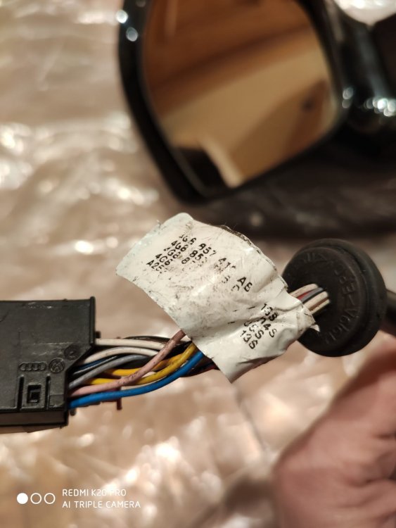

Bossweb Publicado 29 de Enero del 2020 Autor Denunciar Compartir Publicado 29 de Enero del 2020 hace 1 hora, Tineo dijo: Los cristales son los cromáticos. Es una pasta lo que cuestan, ten cuidado que los levantan cuantos cables hay en el conector? Si si, los que he pillado son los cromáticos; por eso me surgía la duda de su funcionamiento o instalación necesaria Desde que llevo con el, el coche no habrá estado mas de 3 horas seguidas en la calle, pero bueno, los cristales te los pueden levantar en 5 minutos si quieren No me di cuenta de contarlos ayer cuando lo estaba revisando; En las fotos no se aprecia muy bien, pero puede ser que lleven 8? Esta tarde vuelvo a desenvolver uno de ellos y los cuento. Pero en este caso, lo importante es saber los cables que llegan a las centralitas de mi coche no? en vez de los traiga los que he comprado, o me equivoco? Responder Enlace al comentario Compartir en otros sitios web More sharing options...
Bossweb Publicado 29 de Enero del 2020 Autor Denunciar Compartir Publicado 29 de Enero del 2020 hace 45 minutos, antoniocarlab dijo: Para que después no tengas ruidos,una vez hayas sacado el panel de la puerta fíjate que todas las grapas hayan desencasquillado del todo.Algunas no se terminan de abrir.Fíjate también que en la parte de arriba hay una especie de fijación metálica que encaja en un plástico del panel,échale un poquito de vaselina o grasa(muy poquito)porque esa fijación,a veces hace ruido.Te lo digo por experiencia Gracias por la información @antoniocarlab!!! Lo tendremos en cuenta si llegado al momento vemos eso que comentas También tienes un A7 y has desmontado en algún momento los paneles de las puertas? Cuanta mas información, mejor! Lo mismo por YouTube hay alguien que se haya puesto manos a la obra en un A7 Por cierto, las grapas de los paneles de las puertas, son todas de este tipo? https://www.amazon.es/Baodanjiayou-sujeción-interior-puerta-compatibles/dp/B07RMGQC2V/ref=sr_1_fkmr0_1?__mk_es_ES=ÅMÅŽÕÑ&keywords=clips+puertas+audi+a7&qid=1580307243&quartzVehicle=5-109&replacementKeywords=clips+puertas&sr=8-1-fkmr0 Responder Enlace al comentario Compartir en otros sitios web More sharing options...
Tineo Publicado 29 de Enero del 2020 Denunciar Compartir Publicado 29 de Enero del 2020 hace 47 minutos, Bossweb dijo: Pero en este caso, lo importante es saber los cables que llegan a las centralitas de mi coche no? en vez de los traiga los que he comprado, o me equivoco? si si, pero la cuestion era si te la habian colado con los retros. Ahi debe haber 12 o 14 cables. Responder Enlace al comentario Compartir en otros sitios web More sharing options...
Bossweb Publicado 29 de Enero del 2020 Autor Denunciar Compartir Publicado 29 de Enero del 2020 hace 5 minutos, Tineo dijo: si si, pero la cuestion era si te la habian colado con los retros. Ahi debe haber 12 o 14 cables. Como el vendedor era un poco parco en palabras, la incertidumbre que tenia era que fueran provenientes de un coche ingles, por lo que no me valdrían Pero bueno, aunque costó que me lo confirmara, no vienen de un coche ingles, así que no debería de haber problemas. Ademas, en el espejo del conductor, lleva la linea vertical de la funciona asférica (si no me equivoco, así de llama), y de ser ingleses, lo llevan en el lado derecho no? Luego te confirmo cuantos cables hay en la manguera de los retrovisores que he comprado pero creo que hay unos 8-9 Responder Enlace al comentario Compartir en otros sitios web More sharing options...
Tineo Publicado 29 de Enero del 2020 Denunciar Compartir Publicado 29 de Enero del 2020 Me la juego a que hay 14, jaja Responder Enlace al comentario Compartir en otros sitios web More sharing options...

Bossweb Publicado 29 de Enero del 2020 Autor Denunciar Compartir Publicado 29 de Enero del 2020 hace 3 horas, Tineo dijo: Me la juego a que hay 14, jaja yo creo que 14 son muchos eh , pero bueno, tu apuesta queda ahí Al descanso del Madrid los cuento y salimos de dudas Responder Enlace al comentario Compartir en otros sitios web More sharing options...
Bossweb Publicado 29 de Enero del 2020 Autor Denunciar Compartir Publicado 29 de Enero del 2020 hace 2 horas, antoniocarlab dijo: Esas son las grapas y en la foto se ven en posición de entrar.Es así como deben quedarse antes de montar el panel.A un A7 de un cliente mío le cambié todos los altavoces del coche por lo que desmonté todas las puertas Perfecto! Pues si me confirmas que son esas y costando lo que cuestan... Con un Kit de 10 es suficiente? A las malas, lo mismo te tenemos que ir a buscar @antoniocarlab cuando se haga la operación Responder Enlace al comentario Compartir en otros sitios web More sharing options...
Bossweb Publicado 29 de Enero del 2020 Autor Denunciar Compartir Publicado 29 de Enero del 2020 hace 4 horas, Tineo dijo: Me la juego a que hay 14, jaja @Tineo Premio para ti... Son 14 !!! No te lo pierdas, que los he tenido que contar varias veces porque se me escapaban en el conteo He empezado por los, 11,...12,...13,... hasta que ya parece que he podido asegurar que eran los 14 que decías Responder Enlace al comentario Compartir en otros sitios web More sharing options...
Tineo Publicado 29 de Enero del 2020 Denunciar Compartir Publicado 29 de Enero del 2020 (editado) Jiji, Vuelve para el partido que ya va el minuto 53, El espejo izdo es asferico, vale bien Editado 29 de Enero del 2020 por Tineo Responder Enlace al comentario Compartir en otros sitios web More sharing options...
Bossweb Publicado 29 de Enero del 2020 Autor Denunciar Compartir Publicado 29 de Enero del 2020 hace 1 hora, Tineo dijo: Jiji, Vuelve para el partido que ya va el minuto 53, El espejo izdo es asferico, vale bien A ver si puede salir la operación retrovisores como el partido se hoy Hoy me he fijado que en los que llevo en mi coche, en ambos lados son asféricos, tienen la línea vertical esa en los dos cristales. Los que he comprado, solo lo tiene el del conductor. Lo normal es tenerlo en el del lado del conductor no? Aunque buenos si lo quieres en ambos lados pues ... Responder Enlace al comentario Compartir en otros sitios web More sharing options...
