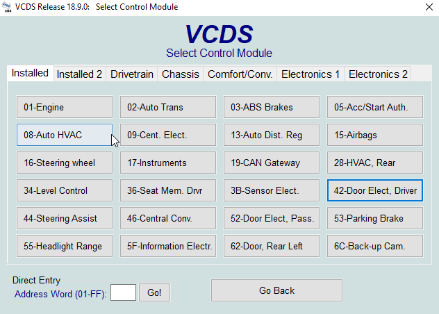

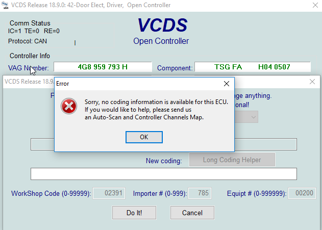

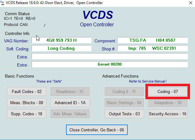

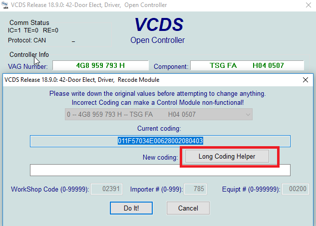

Aquí os pongo los pasos hasta que llego al paso donde me saca el error 🤔:
Si aquí acepto el mensaje de error, me lleva a la pantalla siguiente, pero como se puede ver, lógicamente algo falla porque al lado de los BIT no pone la descripción de cada uno a lo que corresponde 🥺
Módulo 42 ...:
Módulo 52...:
Al Módulo 46 accedo y visualizo las opciones sin ningún tipo de problema...:

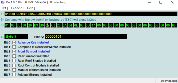

La casilla del Byte 7 Bit 7, la opción de FOLDING MIRRORS INSTALLED será la que tenga que marcar, pero hay que hacer lo mismo en los módulos 42 y 52, o al menos, en todos los tutoriales que he leído, así lo hacían, y en ese orden 👍

He hecho la prueba con dos portátiles diferentes, y con el coche con el contacto dado y también con el arrancado, pero nada, el mismo resultado 🙄
Alguien que tenga el VAGCOM, podría hacerme el favor de intentar entrar en su coche a ese apartado? 🙏
@Tineo podrías pedirle a tu colega que haga la prueba? Ya que me has hecho el favor de alguna vez de mirarme alguna otra cosa ... 🤗

eso es debido a la version de vagcom que no da labels para esa centralita de puerta:
este es el log del competition hecho con vcds 15.7 hace dos meses:
al coche no se ha recodificado nada en esas centralitas de puerta y  tiene equipado 6XL: Espejos calefactados, plegado electrico, fotocromáticos y con memoria
(por si quieres comparar los coding)

si no hay labels no te puede poner esas etiquetas; solo cabe activar el bit a ciegas si estas seguro.

jod**, muchas gracias por la info tío 👏🏻
Vamos que no es ningún problema de centralita de mi coche, si no que la BBDD de mi VAGCOM no tiene esa info, verdad? 🤔
Es un poco raro porque mi VAGCOM es la v18.9 que se supone que tiene BBDD de coche de 2018 y el mío es de 2015, pero bueno, habrá más cosas que ocurra lo mismo 😚

@Tineo Si mi cable vino con la v18.9 podría instalar la v19.6 y funcionarme? 🤔 Si no recuerdo haber leído mal, no funcionaría porque los cables vienen bloqueados para el uso exclusivo de la versión con la que se fábrican verdad?
Y a pesar de que me dé ese error de falta de información en los LABELS, la codificación (Do It!) tú crees que la admitiría?
hace 28 minutos, Bossweb dijo:
En principio lo admite, las labels son eso.... etiquetas.
incluso pegar el string del coding completo, pero con eso hay que tener cuidado. Lo tengo hecho para restaurar codificaciones.

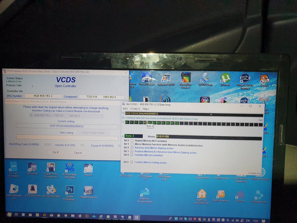

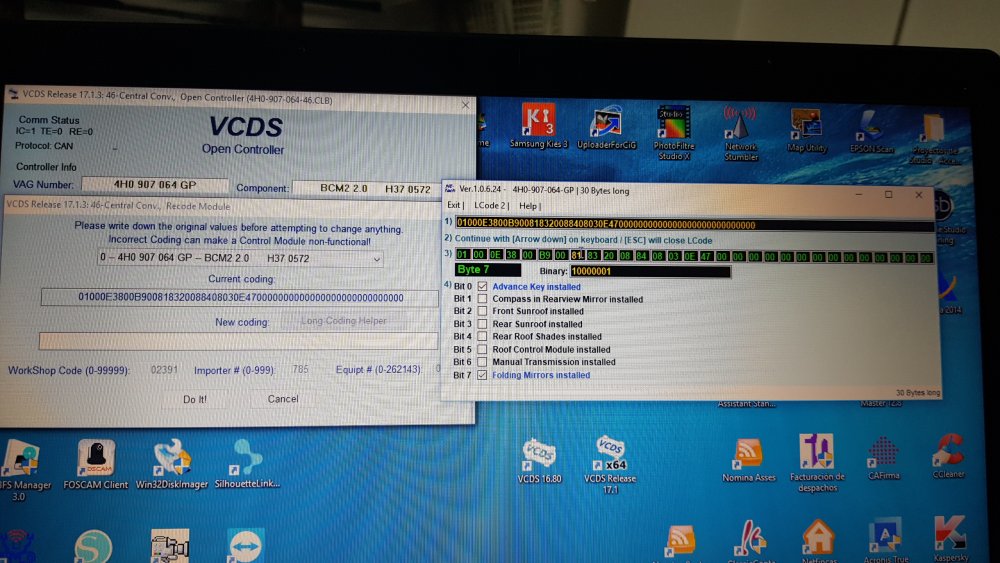

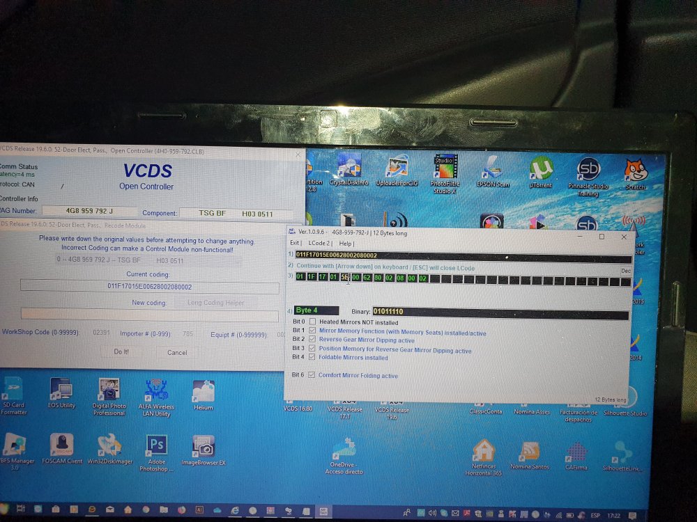

Te paso fotos de las mias....42, 52 y 46.....es un a6 4g...con espejos abatibles......tienes las etiketas ke puedes aprovechar.......aunque sea centralita mas actual....
Publicado (editado)
hace 2 horas, torrebasetes dijo:
Muchisimas gracias!!! @torrebasetes 👏

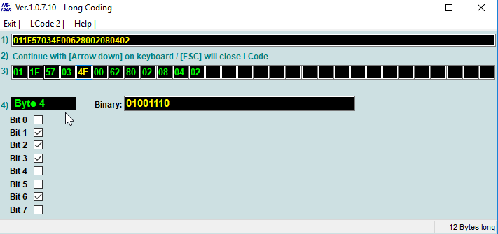

Fijándome bien en las fotos y por lo que veo 🧐, creo que cada BIT, siempre corresponde a la misma codificación, independientemente de la versión de VAGCOM o coche que se tenga o utilice 🤔
Según indican en este link (http://www.audienthusiasts.com/Project_FoldingMirrors4.html), y a pesar de que se trata de una versión de VAGCOM v10, el BIT 4 de los módulos 42 y 52 corresponde a la misma opción, la que me interesa a mi, FOLDABLE MIRRORS INSTALLED.
42Coding
Según adjuntas en tus capturas, tu BIT 4 también indica y significa lo mismo, y de hecho lo tienes activado 👍
Lo mismo ocurre con el BIT 0, 1, 2 y 3 😉
Y en mi caso, que aun no los he instalado, ni lógicamente habilitado, el BIT 4, en ambos módulos lo tengo deshabilitado, así que me temo que el BIT 4 va a ser la clave ☺️
De hecho, en tu caso parece raro que el BIT 5 no exista y salte directamente al 6, pero eso me hace casi confirmar que cada BIT siempre significa lo mismo, y por el motivo que sea, como tu coche no tiene dicha posibilidad, no te aparece el 5, pero sí el BIT 6.
Lo que no se, es si habría que activar también ese BIT 6 que tu tienes activado el de CONFORT MIRROR FODING ACTIVE 🤔; Se supone que eso es lo mismo que haría el BIT 4 no?

Yo uso vcds original........
No tendras problemas....siempre sabiendo la anterior codificacion.....
La capturabk aportas es del 8K0.....eso no es de nuestros coches, k es la ke he puesto yo..
Mi coche es facelit ....de 2016
