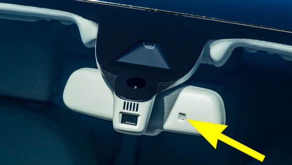

Tineo Publicado 10 de Marzo del 2020 Denunciar Publicado 10 de Marzo del 2020 (editado) hace 8 horas, Bossweb dijo: .... La duda que ya nos quedó, y que me gustaría confirmar es si para el funcionamiento de los espejos cromáticos es necesario hacer algún tipo de codificación especial con el VAGCOM, como lo hay que hacer para los espejos abatibles ; O simplemente es cuestión de tener que tirar un cable del retrovisor interior a los exteriores. .... tendria que confirmarlo en estos A7, pero me extraña que requiera codificación. lo habitual es que el espejo interior alimenta a los espejos laterales cuando la luminosidad lo requiere. Comprueba mejor si funcionan... ya sabes: contacto puesto y pon el dedo tapando el sensor delantero (el que mira al cristal) del espejo interior. Editado 10 de Marzo del 2020 por Tineo Responder
Bossweb Publicado 10 de Marzo del 2020 Autor Denunciar Publicado 10 de Marzo del 2020 hace 57 minutos, Tineo dijo: tendria que confirmarlo en estos A7, pero me extraña que requiera codificación. lo habitual es que el espejo interior alimenta a los espejos laterales cuando la luminosidad lo requiere. Comprueba mejor si funcionan... ya sabes: contacto puesto y pon el dedo tapando el sensor delantero (el que mira al cristal) del espejo interior. yo he estado mirando por ahí, pero no he visto codificaciones posibles para espejos cromáticos, así que m supongo que es por falta de alimentación, y sin eso, no hay funcionamiento posible Al sensor delantero, te refieres a que está sobre la luna del parabrisas, o al que está en el frontal del espejo interior? El domingo probamos haciendolo con uno y otro + dándole con el flash del móvil, y no se oscurecían,... pero sí el interior. Así qu supongo que mal asunto no? Responder
Tineo Publicado 11 de Marzo del 2020 Denunciar Publicado 11 de Marzo del 2020 (editado) hace 11 horas, Bossweb dijo: Al sensor delantero, te refieres a que está sobre la luna del parabrisas, o al que está en el frontal del espejo interior? El domingo probamos haciendolo con uno y otro + dándole con el flash del móvil, y no se oscurecían,... pero sí el interior. Así qu supongo que mal asunto no? si oscurecía el interior y los otros no... pues mal asunto. Supongo que no has llegado a comprobar cableado de salida del espejo interior. para probarlo bien hay que tapar con el dedo el sensor delantero, el cálculo lo hace restando la luz que le llega por detrás de la de delante Editado 11 de Marzo del 2020 por Tineo Responder
