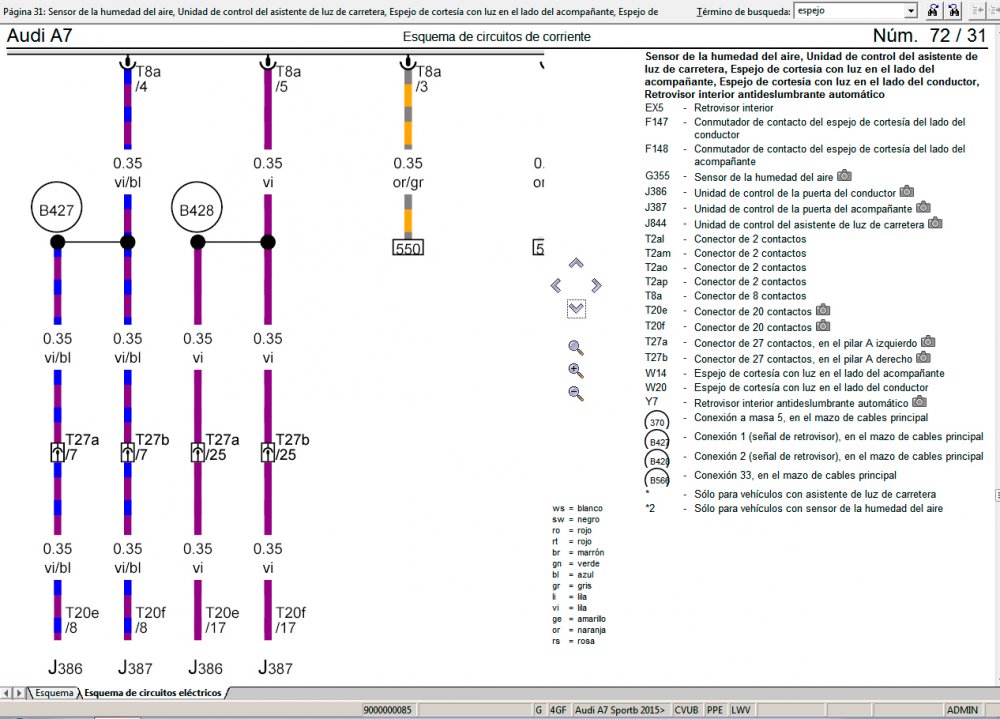

Tineo Publicado 11 de Marzo del 2020 Denunciar Publicado 11 de Marzo del 2020 he revisado elsawin y es cableado directo: dos cables salen del espejo interior (pin4 lila-azul y pin5 lila) y bifurcan a los conectores de 20 polos de las unidades de puerta, pasando por estacion de conexion y conector en el pilar de puerta. El resto ya lo tendrías hecho ya que los espejos tienen el cableado completo. No seria especialmente complicado, en materiales seria poco: comprar cable y los pines correspondientes en los puntos de interconexion. Responder

Bossweb Publicado 11 de Marzo del 2020 Autor Denunciar Publicado 11 de Marzo del 2020 hace 13 minutos, Tineo dijo: he revisado elsawin y es cableado directo: dos cables salen del espejo interior (pin4 lila-azul y pin5 lila) y bifurcan a los conectores de 20 polos de las unidades de puerta, pasando por estación de conexión y conector en el pilar de puerta. El resto ya lo tendrías hecho ya que los espejos tienen el cableado completo. No seria especialmente complicado, en materiales seria poco: comprar cable y los pines correspondientes en los puntos de interconexion. Ufff es que yo aquí en aspectos tan técnicos me pierdo un poco; Esos 2 Pines 4 (Lila y azul) y 5 (lila) que comentas, son los que deben de existir si para que funcionen los Cromáticos no? vamos, que en mi caso no deben estar verdad? Y antes de llegar a la centralita de las puertas, pasan por una estación de conexión que esta en el pilar de la puerta antes de luego bajar a la centralita? Es un poco absurdo tener los espejos cromáticos y no aprovecharlos, pero es que no me hace gracia tener que estar desmontando tapizados , y por lo que comentas, habria que estar quitando el tapizado del techo y los pilares de las puertas de conductor y copiloto no? Responder
Tineo Publicado 11 de Marzo del 2020 Denunciar Publicado 11 de Marzo del 2020 (editado) hace 11 minutos, Bossweb dijo: ...Esos 2 Pines 4 (Lila y azul) y 5 (lila) que comentas, son los que deben de existir si para que funcionen los Cromáticos no? vamos, que en mi caso no deben estar verdad? esos serian los que deberian estar en el conector del espejo interior..... es posible que los tengas pero como no has mirado, vaguete!!!! Lo primero seria mirar si tienes parcialmente instalado algun tramo.... pero aun así tampoco hay que desmontar medio coche, el techo no hay que tocarlo y los cables se bajan por pilar A; luego para repinear el conector de puerta es soltar el guarnecido del larguero inferior de puerta. Editado 11 de Marzo del 2020 por Tineo Responder

Tineo Publicado 11 de Marzo del 2020 Denunciar Publicado 11 de Marzo del 2020 Ahora, Bossweb dijo: Ese cableado se puede comprar ya montado en eBay o similar? No es nada urgente, así que lo mismo eso lo dejo apartado de momento, no se No sé si kufatec o k-electronic tendrán algo de esto; Es un brico digamos de nivel 6 sobre 10, lo más delicado es tratar con pines y los trucos para desbloquear conectores. Responder
Bossweb Publicado 11 de Marzo del 2020 Autor Denunciar Publicado 11 de Marzo del 2020 hace 18 minutos, Tineo dijo: No sé si kufatec o k-electronic tendrán algo de esto; Es un brico digamos de nivel 6 sobre 10, lo más delicado es tratar con pines y los trucos para desbloquear conectores. He mirado en Kufatec, y en lo que son cableados y que pudieran tener algo de relación con lo que necesito, he visto estos 3 Set: 1. Cable set automatically dimming outside mirrors for Audi A6, A7 4G 2. Cable set automatically dimming interior mirror for Audi A6, A7 4G 3. Auto dimming interior mirror retrofit for Audi A6, A7 4G Porque el Automatically Dimming es a lo que se refieren con el oscurecimiento (cromático) verdad? Es que si es así, me suena que con el VAGCOM he visto varias de esas opciones, y quizás sea que haya que activar algo? Responder
Tineo Publicado 11 de Marzo del 2020 Denunciar Publicado 11 de Marzo del 2020 (editado) Sería el cableado 1 lo que necesitas.... Pero te sobra material, los conectores blancos ya los tienes en espejos exteriores junto al cristal y supongo que el mazo inferior también sobra ya que el espejo interior está operativo. Se inhabilita automáticamente el oscurecimiento al poner marcha atras?? Editado 11 de Marzo del 2020 por Tineo Responder
Bossweb Publicado 11 de Marzo del 2020 Autor Denunciar Publicado 11 de Marzo del 2020 (editado) hace 35 minutos, Tineo dijo: Sería el cableado 1 lo que necesitas.... Pero te sobra material, los conectores blancos ya los tienes en espejos exteriores junto al cristal y supongo que el mazo inferior también sobra ya que el espejo interior está operativo. Se inhabilita automáticamente el oscurecimiento al poner marcha atras?? OK; las cables con conectores blancos son los que ya tengo en mis espejos no? Y las otras dos mangueras de cables serían las que irían conectadas de esos pilares A de cada puerta, a los pines correspondientes de cada centralita de puertas no? La verdad es que no probamos ni me he fijado, si en caso de tener activado el Antideslumbramiento y meto marcha atrás de desactiva del interior. Eso sería buena señal? Editado 11 de Marzo del 2020 por Bossweb Responder
Tineo Publicado 11 de Marzo del 2020 Denunciar Publicado 11 de Marzo del 2020 (editado) hace 2 horas, Bossweb dijo: La verdad es que no probamos ni me he fijado, si en caso de tener activado el Antideslumbramiento y meto marcha atrás de desactiva del interior. Eso sería buena señal? en principio ese es el comportamiento normal de serie. hace 2 horas, Bossweb dijo: OK; las cables con conectores blancos son los que ya tengo en mis espejos no? Ese cableado esta diseñado para conectar cristales con conector en bisagra de puerta directamente.... cosa que esta muy mal: Si en el futuro hay que sacar los espejos hay que cortar el cable. tus actuales conectores blancos son parte del cableado que va a la centralita puerta, por eso digo que sobra ese extremo, aunque hace falta el trozo que va a pines de la bisagra de la puerta (faltarían los pines que van a T20e y T20f) Editado 11 de Marzo del 2020 por Tineo Responder
