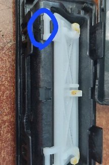

josgil Publicado 4 de Enero del 2024 Denunciar Publicado 4 de Enero del 2024 Por si a alguien le puede servir, a mi me ha pasado lo mismo y he encontrado el problema (por lo menos en mi caso). Se habia roto una pestaña interna que hace de bisagra a lo que acciona el micro de dentro del pulsador exterior del porton, y se habia quedado pulsado constantemente (adjunto foto). He hecho un apañito pegando con loctite lo blanco a la goma flexible donde se aprieta (solo un trozo, que sino no se mueve) y listo. Si veo que se vuelve a romper, se compra una nueva, que cuesta 10-20€. Para desmontar la maneta, primero quitar el panel del porton (solo hay que quitar dos tornillos que hay donde va el triangulo de emergencia y el resto son grapas) y despues con un destornillador apretar las pestañas para que salga hacia afuera. Responder
