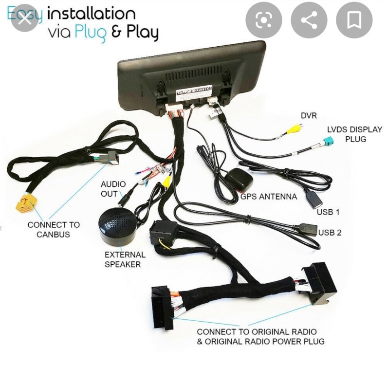

Sete Ponze Publicado 28 de Enero del 2020 Autor Denunciar Publicado 28 de Enero del 2020 Gracias por contestar lo primero, pero mi pantalla de origen no sale así. Sal con un conector redondo azul que engancha a la pantalla de origen y una crema que trae corriente a la pantalla de origen pero que para la pantalla nueva no se conecta ( queda inutilizada), trae su propia crema. Responder

Tineo Publicado 28 de Enero del 2020 Denunciar Publicado 28 de Enero del 2020 hace 47 minutos, Sete Ponze dijo: .... Sal con un conector redondo azul que engancha a la pantalla de origen y una crema que trae corriente a la pantalla de origen pero que para la pantalla nueva no se conecta ( queda inutilizada), trae su propia crema. ok te falto concretar que el coche lleva una instalacion mmi3g y lleva un conector redondo para la pantalla oem Responder
Sete Ponze Publicado 28 de Enero del 2020 Autor Denunciar Publicado 28 de Enero del 2020 Esi es, ese es el conector.....y si, llevo MMI 3G. Perdón por mi torpeza, pero de verdad este tema me tiene desquiciado. Gracias de nuevo..... a que puede ser debido?? Responder
Tineo Publicado 28 de Enero del 2020 Denunciar Publicado 28 de Enero del 2020 hace 32 minutos, Sete Ponze dijo: Esi es, ese es el conector.....y si, llevo MMI 3G. Perdón por mi torpeza, pero de verdad este tema me tiene desquiciado. Gracias de nuevo..... a que puede ser debido?? Espera a que el vendedor te conteste. Si esta en asia, seguramente va a estar de vacaciones y hasta primeros de febrero no tendrás respuesta esto es otro aparato diferente pero para mmi3g; el el minuto 24 esta la clave del conector negro, echale un ojo a ver. Responder
Sete Ponze Publicado 28 de Enero del 2020 Autor Denunciar Publicado 28 de Enero del 2020 Gracias, esa pantalla lleva más conexiones que la original mía. Este es exactamente el que yo tengo. Responder

Sete Ponze Publicado 29 de Enero del 2020 Autor Denunciar Publicado 29 de Enero del 2020 Ok, muchas gracias por la ayuda. La primera foto es como me sale el menú del coche, y la segunda es la pantalla original que llevaba.....en el adaptador de la otra pantalla nueva, solo viene toma para conectar a través de OEM, la otra toma de 8 pin (alargada), se queda condenada sin poder enchufarla a ningún sitio. Esto se podrá configurar desde el VAG-COM?? Gracias por todo. Responder
Tineo Publicado 29 de Enero del 2020 Denunciar Publicado 29 de Enero del 2020 hace 29 minutos, Sete Ponze dijo: Ok, muchas gracias por la ayuda. La primera foto es como me sale el menú del coche, y la segunda es la pantalla original que llevaba.....en el adaptador de la otra pantalla nueva, solo viene toma para conectar a través de OEM, la otra toma de 8 pin (alargada), se queda condenada sin poder enchufarla a ningún sitio. Esto se podrá configurar desde el VAG-COM?? Gracias por todo. eso es puro manejo interno del aparato de esa entrada de video. Con vagcom nada se puede hacer ahi. Quizas haya algun ajuste en los menús del aparato; parece ser algo de relacionado con la resolución pantalla (por ej.: que el firmware lo trate como si fuera una pantalla 7" de inferior resolucion) Responder
Tineo Publicado 29 de Enero del 2020 Denunciar Publicado 29 de Enero del 2020 (editado) hace 1 hora, Sete Ponze dijo: ..... la otra toma de 8 pin (alargada), se queda condenada sin poder enchufarla a ningún sitio. .... eso parece normal, en las instrucciones de rsnav indican que ese conector 8pin es para alimentación eléctrica de la pantalla y que se queda sin uso. En tu caso, la alimentación entra por otra ficha de cables. Yo creo que a nivel de conexiones esta todo correcto; si no es algun ajuste en algun menú, parece algo relacionado con firmware del aparato. A ver qué te indica el proveedor. Editado 29 de Enero del 2020 por Tineo Responder
