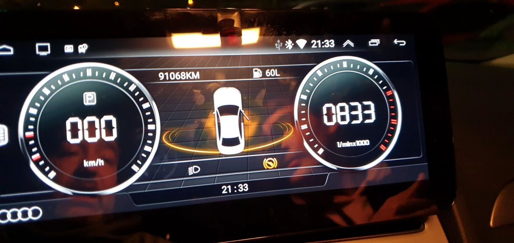

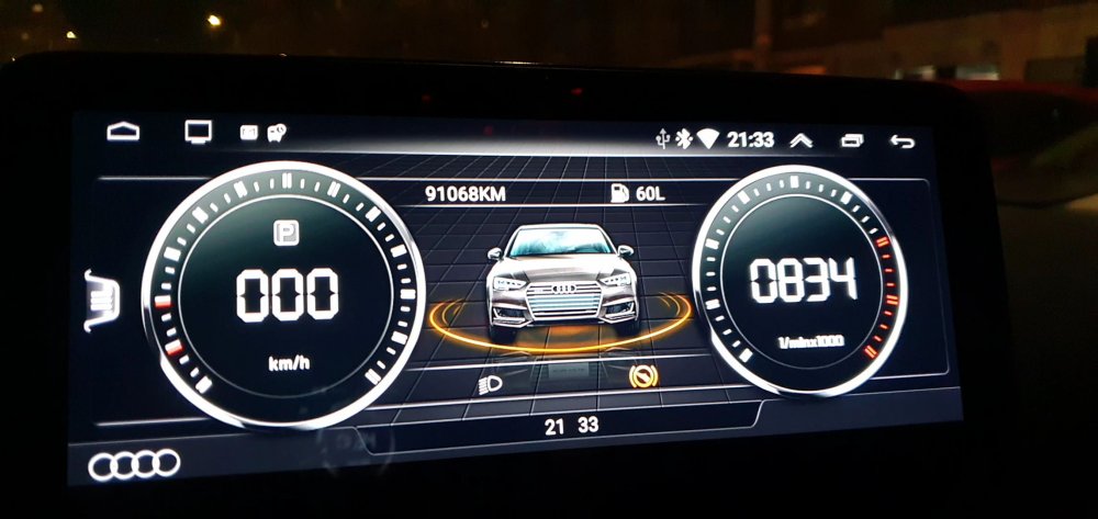

Sete Ponze Publicado 30 de Enero del 2020 Autor Denunciar Publicado 30 de Enero del 2020 Buenos días compañeros, ya tengo el tema solucionado. Como bien decíais es un tema de resoluccion, con el último video que encontré, he podido acceder al menú de la pantalla y he cambiado la resolución y PLAF!!! .....todo fenomenal. Quiero agradeceros la ayuda que prestas porq para los que no sabemos o entendemos, es una GRAN AYUDA que siempre haya alguien dispuesto ha ayudar. Muchísimas gracias y en lo que yo pueda y sepa, por aquí estaré. Gracias compañeros. Os mando el resultado. Responder

Tineo Publicado 30 de Enero del 2020 Denunciar Publicado 30 de Enero del 2020 (editado) hace 5 horas, Sete Ponze dijo: ......Os mando el resultado. enhorabuena! esa pantalla lateral es interesante; quizas se pueda configurar. Por lo que veo tambien salen litros en depósito. ¿aparecen simbolos de luz de cruce o carretera? es algo que siempre he echado de menos, de hecho le estoy dando vueltas a una mini app para que lo superponga en pantalla y dé un "ding", jajjaj Editado 30 de Enero del 2020 por Tineo Responder

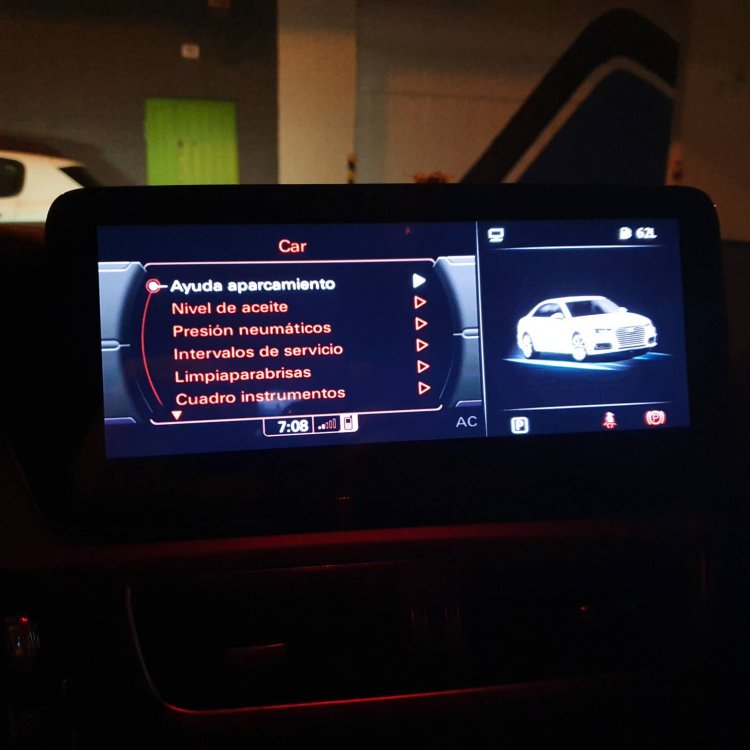

Sete Ponze Publicado 31 de Enero del 2020 Autor Denunciar Publicado 31 de Enero del 2020 Si, aparte de los litros de combustible, también indica las intermitencias, freno de mano, cinturón de seguridad del piloto (no copiloto), pedal de freno, luces de cruce y largas, puertas abiertas y maletero. Y creo que si llevas cambio automático también te lo marca.Te mando foto. Responder
