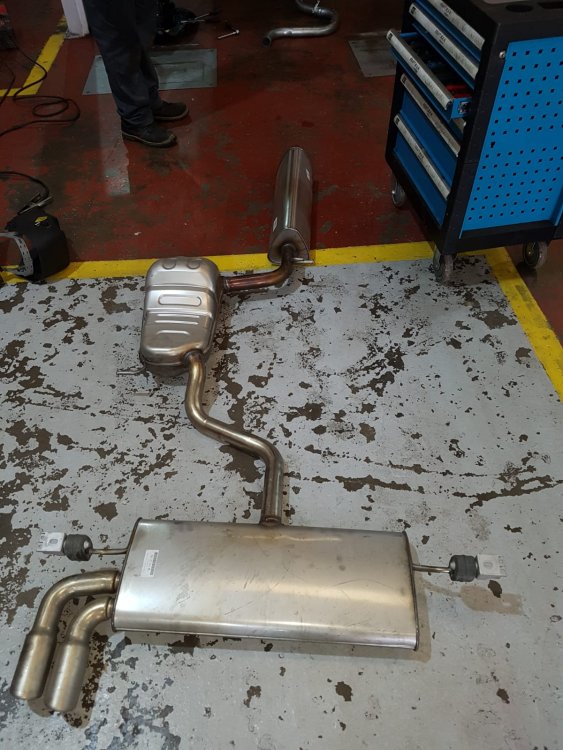

debian Publicado 8 de Abril del 2020 Denunciar Publicado 8 de Abril del 2020 hace 51 minutos, victortfsi dijo: Por lo que veo por ahí.. Llevamos doble silenciador, es decir uno en serie con el otro depues del intermedio, lo suyo es anular estos dos últimos. Saludos Creo que uno es resonador para matar el sonido Responder

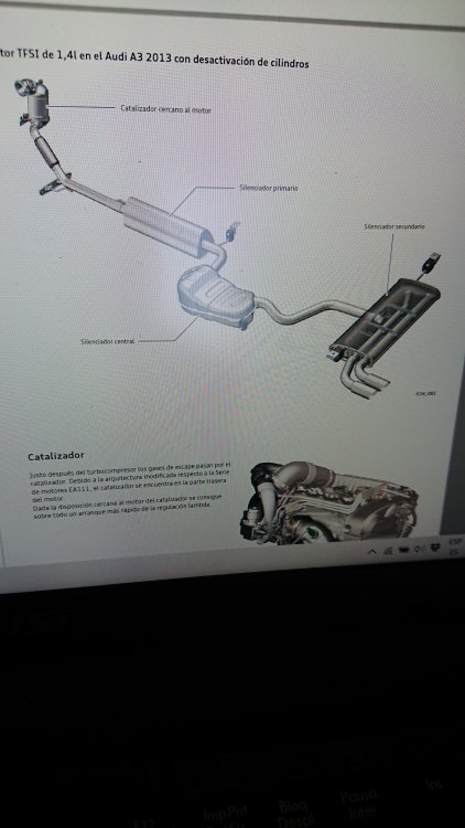

victortfsi Publicado 8 de Abril del 2020 Denunciar Publicado 8 de Abril del 2020 Esto es lo que he encontrado respecto al 1.4tfsi Responder

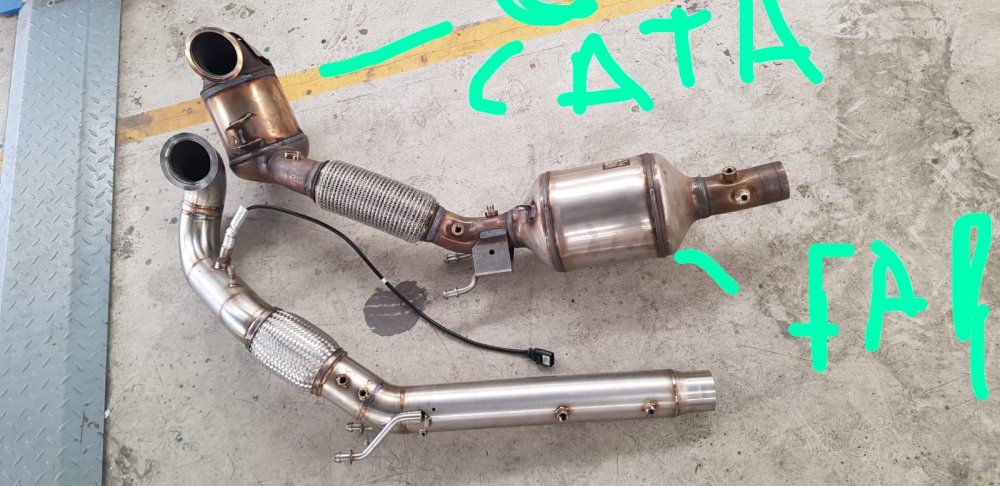

Sergio__ Publicado 9 de Abril del 2020 Denunciar Publicado 9 de Abril del 2020 En 7/4/2020 a las 16:39, R. Alonso dijo: Buenas existes dp con catalizadores de alto flujo con las que pasarias itv, eso si, cuestan pasta. Yo tengo dp sin catalizador y el ultimo bombo de duramas. Cuando monto la dp de serie el coche no suena nada de nada con el bombo de atras cambiado. Si no lo vas a querer tocar de motor yo te recomendaria ademas del bombo final que pongas intermedio recto tambien un saludo! Tienes algún video para oír como suena tu línea? Hablamos. De downpipe, intermedio suprimido, y final homologado duramás cierto?? Tú únicamente llevas un intermedio y ese lo llevas suprimido verdad? Responder
Sergio__ Publicado 9 de Abril del 2020 Denunciar Publicado 9 de Abril del 2020 @debian_us y @victortfsi vosotros creo que lleváis la siguiente línea. Como podéis ver. Llavais, el tramo final (donde las colas) un intermedio en la curva, un resonador y luego el fap y el catalizador. Sel fspes lo que más tapón os hace a la hora de ganar sonido, es lo peor de todos los elementos, por lo que, en vista de que el fap no es muy recomendable suprimirlo.. Lo único que podéis hacer como mucho mucho es "recto desde el fap", eso conlleva suprimir TODOS los elementos a partir del fap, y aún así, el sonido no va a ser muy muy deportivo porque ya os digo, el fap es el que más sonido quita. Pero es la única manera de que le podáis ganar sonido, por el contrario, si únicamente decidiis eliminar el intermedio que hace la curva, y lo demás de serie, no vais a notar nada de nada de diferencia. Igual pasa si decidiis eliminar el tramo final de las colas. O si queréis dejar el final de serie por si os paran y se agschsn y poder ver la panza del tramo final y que no os multen y suprimir el intermedio de la cueva y el otro del recto, igualmente no vais a notar nada de diferencia apenas.. Y si por el contrario pensáis que eliminando igualmente esos dos citados anteriormente, y decidiis poner el final, uno homologado tipo remus o duramás, igualmente apenas vais a ganar nada de sonido. Ya os digo, antes de gastaría el dinero... La única manera de ganar sonido con fap. Es poner línea TODA recta, y aún así no vais a conseguir lo que @R. Alonso, porque él No lleva el fap ni el siguiente resonador que va en el recto, solamente lleva ese intermedio de la curva y el final, por lo que suprimiendo ese intermedio ya le está ganando bastante sonido... Si, además. Cambia el final de serie, por uno que tenga mayor sonoridad deportiva como puede ser uno homologado de duramás. El sonido es bastante bueno.. Así a grandes rasgos es la put*da de tener hoy en día el maldito FAP!!!... Y suprimirlo no lo recomiendan... La única salida es recto desde el fap.. Ni más ni menos... El resto de proyectos manteniendo o sustituyendo los calstilzadores que hay después (3), será tirar el dinero.. Pero ya sabéis.. Ir con el final recto.. Si se agacha la autoridad y ve de sobra que no hay ninguna panza de él último tramo que debe de haber.. Tontos no son y....... Zasca.. Así que en definitiva, los que lleváis fap, estáis jodidos.. Jijij Responder

victortfsi Publicado 9 de Abril del 2020 Denunciar Publicado 9 de Abril del 2020 Gracias por la info compañero, yo tampoco quiero ir atronando el barrio, mi intencion es quitar los dos silenciosos traseros es decir apartir del intermedio hacia adelante, todo en tramo recto. encuanto al filtro de particulas lo llevamos todos? saludos Responder
Sergio__ Publicado 10 de Abril del 2020 Denunciar Publicado 10 de Abril del 2020 hace 16 horas, victortfsi dijo: Gracias por la info compañero, yo tampoco quiero ir atronando el barrio, mi intencion es quitar los dos silenciosos traseros es decir apartir del intermedio hacia adelante, todo en tramo recto. encuanto al filtro de particulas lo llevamos todos? saludos No si con el fap ten seguro que no vas a atronar el barrio créeme.. Osea que vas a dejar el de después del fap que va en el recto, y vas a suprimir el de la curva y el final. No vas a notar apenas nada pero bueno.. Prueba y si te gusta.. Si no gusta, Pues suprimes el recto.. Total.. Ese es el más sencillo de hacer.. Es recto... Jejejej. Creo que todos a partir de de septiembre del 2018 SI llevan fap. Responder
