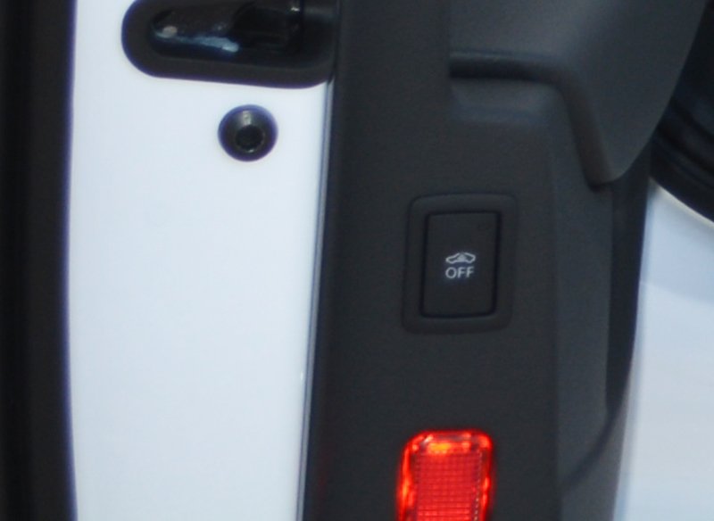

Alexin Publicado 30 de Enero del 2020 Autor Denunciar Publicado 30 de Enero del 2020 Hola de nuevo. Ya solucionado. He encontrado un botón misterioso escondido que activa/desactiva la alarma. Y pensareis que una instalación particular, pero no. De hecho buscaba el botón porque tuve un A7 que también lo tenía. Responder

Ocio Publicado 31 de Enero del 2020 Denunciar Publicado 31 de Enero del 2020 hace 9 horas, Alexin dijo: Hola de nuevo. Ya solucionado. He encontrado un botón misterioso escondido que activa/desactiva la alarma. Y pensareis que una instalación particular, pero no. De hecho buscaba el botón porque tuve un A7 que también lo tenía. Es este. Responder
foreroadicto Publicado 31 de Enero del 2020 Denunciar Publicado 31 de Enero del 2020 Ese mismo botón tenia yo en mi anterior a6 c5 y servia para desactivar los sensores volumétricos, es decir para poder dejar el coche cerrado con la alarma puesta y con las ventanillas un poco bajadas (en verano) o con el perro dentro si que salte la alarma..... De eso a que pite el coche al arrancar....... Responder
