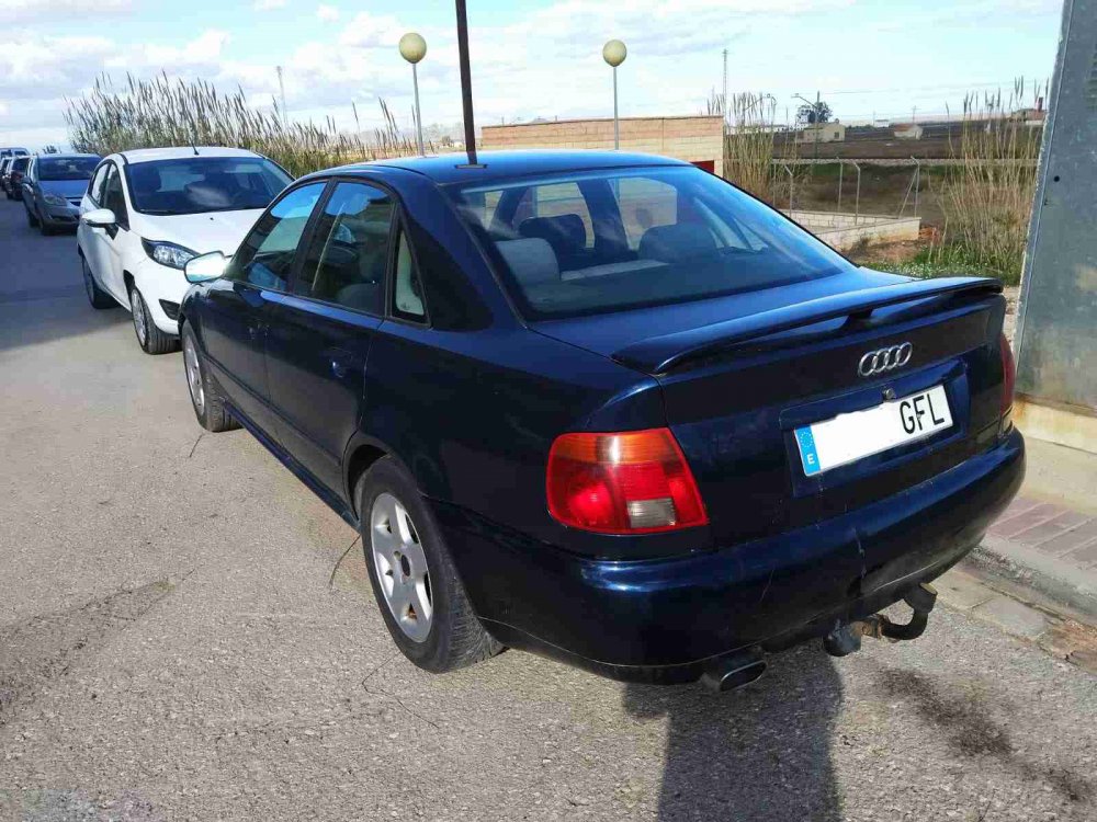

rompeculatass Publicado 29 de Enero del 2020 Denunciar Compartir Publicado 29 de Enero del 2020 Hola buenos días, tras presentarme en el foro correspondiente, y leer bastantes temas de mecánica, no encuentro la posible solución al problema, por lo que a continuación os cuento a ver si alguien me puede indicar por donde atacar el asunto. Se trata de un 1.8T reprogramado a 180cv que ha estado años parado (según me contó el anterior dueño), cuando lo arrancaron (con pinzas) arrancó bien y lo movieron sin problema unos 500m, después ya no arrancaba (aunque el motor de arranque movía con energía). Cuando fui a verlo, le puse las pinzas, y a veces no arrancaba, otras veces arrancaba con dificultad, y otras prácticamente al cuarto de vuelta (las menos veces), pero en todos los casos, mantenía el ralentí perfecto durante unos segundos y luego se paraba. Entiendo que no es el inmovilizador porque el símbolo de la llave se apaga, y cuando el coche arrancaba, mantenía el ralentí varios segundos. Además con la diagnosis que me han prestado (Delphi Autocom) no sale ningún error, salvo de la N75, que creo que controla la presión del turbo, entiendo que esto no debería dificultar el arranque, pero ya me diréis. Por otra parte me di cuenta que la bomba de combustible no sonaba (la que va en el maletero), no se cómo a pesar de ello arrancaba a veces. Miré el fusible de la bomba y la base donde encaja estaba como parcialmente derretida (algún problema hay, seguro), y los cables de la bomba en el maletero se veían empalmados (supongo que le habrán montado otra bomba). Alimenté la bomba directamente a 12v y comprobé que funcionaba, y que la gasolina salía por la bomba (quité el manguito para verlo) y llegaba a la rampa de inyección (ídem). Pero no arranca (ahora ya no arranca nunca), si bien el motor de arranque mueve con soltura. También me di cuenta que la gasolina no sale ni por el manguito de retorno de la rampa de inyección, ni por el de retorno al depósito, pero no se si eso es normal. He probado a echar autoarranque por el cuerpo de la mariposa y se ve claramente que el coche quiere arrancar, pero no llega a hacerlo, así que deduzco que chispa hay, al menos en alguno de los cilindros, no se cómo comprobar si hay chispa en todos ellos ya que lleva bobinas independientes (me defiendo con la mecánica, pero no soy mecánico profesional). Tengo que sanear el cableado y fusible de la bomba (está parcialmente derretido/deteriorado) y desconozco si dicho circuito alimenta algún otro sistema más. Porque alimentando la bomba directamente, el coche no arranca (el motor de arranque siempre gira con alegría, pero no hay explosiones). El filtro de combustible lo he comprado pero cuando fui a cambiarlo vi que el que llevaba era nuevo (estaba aparentemente muy limpio para donde va, en los bajos expuesto a todo) así que no creo que sea eso, ya que además la gasolina llega al motor (rampa de inyección). He probado (como leí en otros posts) a desconectar el sensor de temperatura (detrás de la culata, de 4 pines), y a desconectar el caudalímetro, y no he notado nada. Lo curioso es que cuando lograba arrancar, el ralentí era absolutamente perfecto (durante unos segundos, y luego se paraba de golpe), con lo cual a priori salvo que me digáis lo contrario, entiendo que de inyectores estaría bien. Bueno a ver si alguien me puede dar ideas de cosas que probar para ir descartando y conseguir que el animalito vuelva a rugir, que ya tengo muchas ganas. O si tenéis algún libro de taller. El motor según ficha es AES pero me dijeron que se lo cambiaron por uno de un A3 (se lo pusieron de desguace), si me decís donde puedo ver el tipo de motor, os lo agradecería. Perdonad la "chapa" pero es que ya no se muy bien por donde tirar, creo que debe ser una "chorrada" pero se me está complicando. Saludos. Responder Enlace al comentario Compartir en otros sitios web More sharing options...
