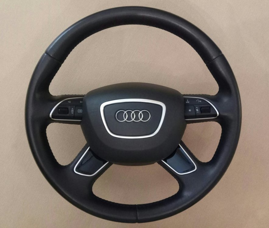

dateunmetro Publicado hace 23 horas Denunciar Publicado hace 23 horas buenas, el volante de audi a6 sería compatible con los del a3 ?? saludos Responder
dateunmetro Publicado hace 23 horas Denunciar Publicado hace 23 horas sería este modelo pero con las levas. Responder
