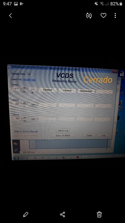

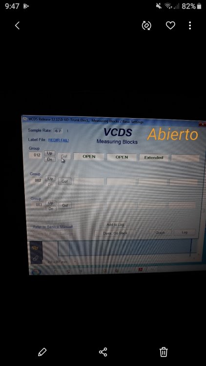

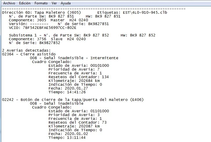

Buenas matraca, me sale esto en el Vagcom, sigo mirando.Es como si se quedara el portón sin corriente, ni el interruptor ni la luz del portón
y las dos del maletero.Sin embargo, si abro la puerta del conductor, vuelve a tener corriente, luces e interruptor, funcionando normalmente.

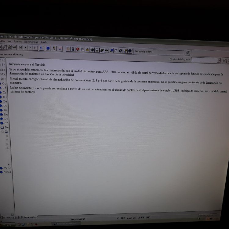

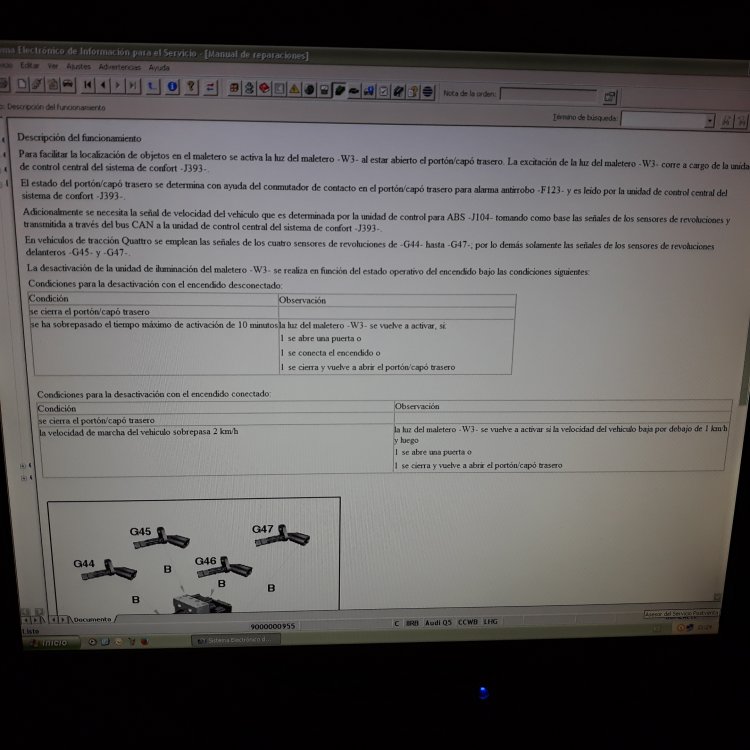

A lo rápido
Contempla esto:
Y esto
Normal que después de un tiempo (son 10 minutos) se desconecten las luces y luego las vuelvas a accionar al abrir desde la puerta del conductor esto es normal.
Buscando el tipo avería suele ocurrir cuando se monta el sistema nuevo, osea montas los motores y demás.

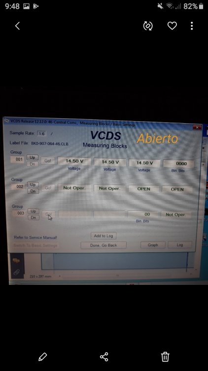

Creo que no es tu caso, veo que activaste por vcds el nivel de batería, que te indica?
Dado que te diste cuenta de que tenias un tubo suelto....la batería que llevas nones la oem.
Quiero pensar que esa batería fue codificada correctamente quizás cuando compraste el coche, puede que sea un problema de desconexión de consumidores, nada apunta al cierre asistido.
Ya iras informando.
