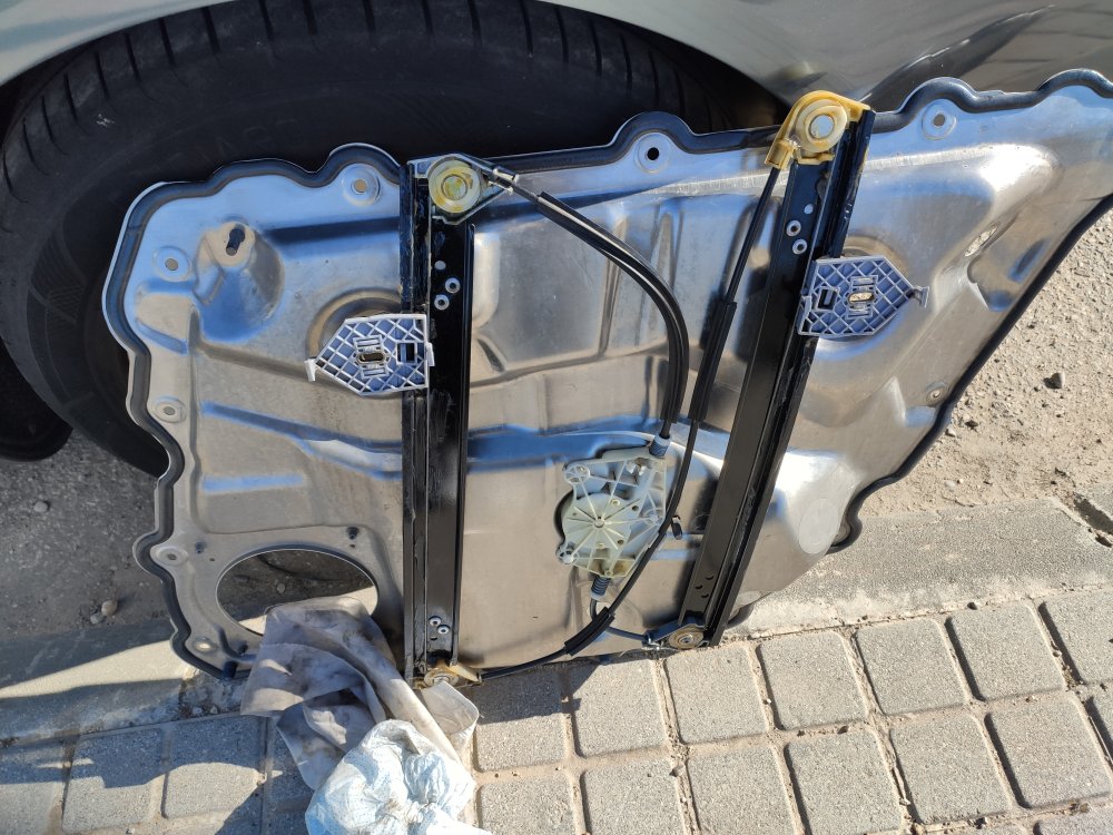

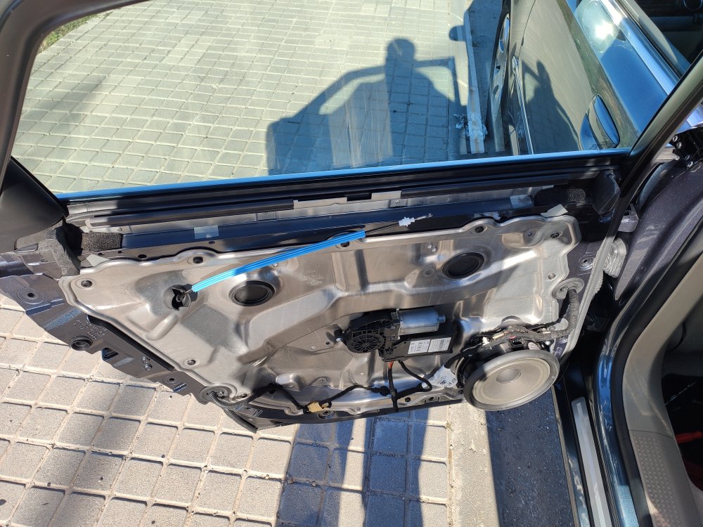

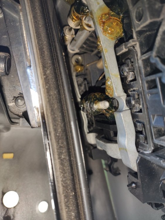

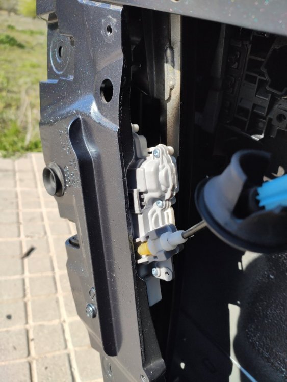

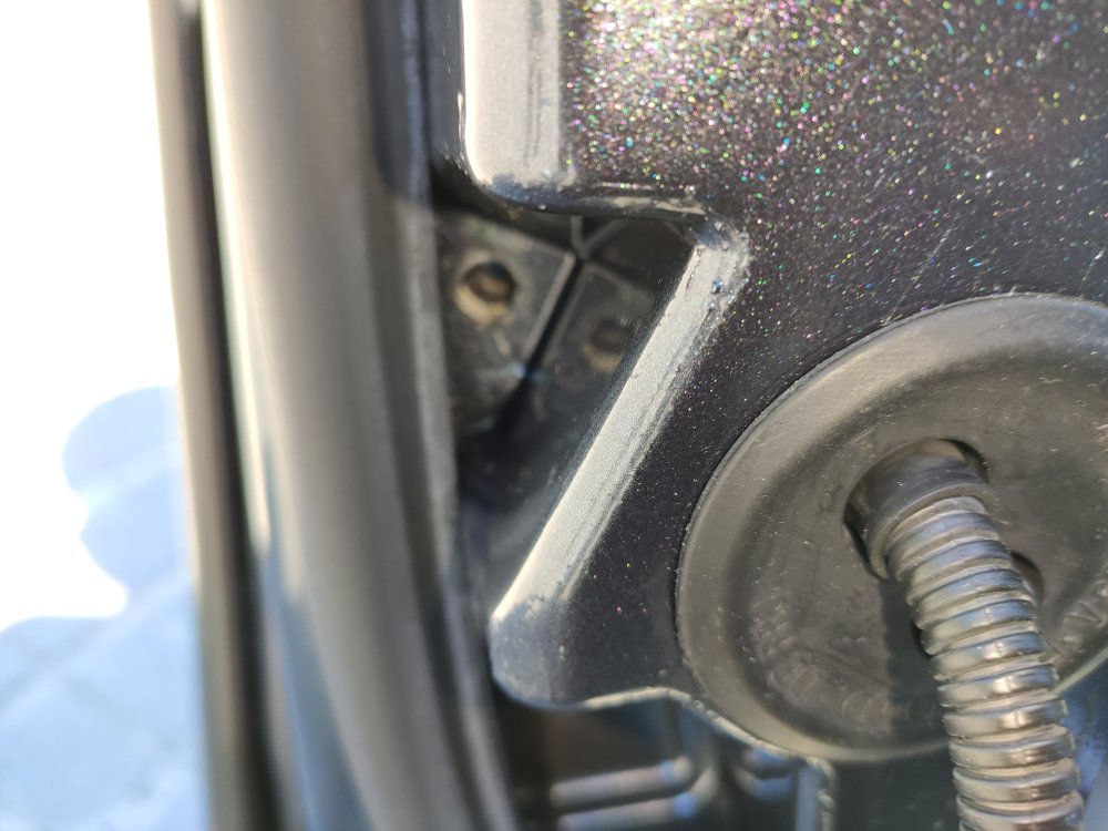

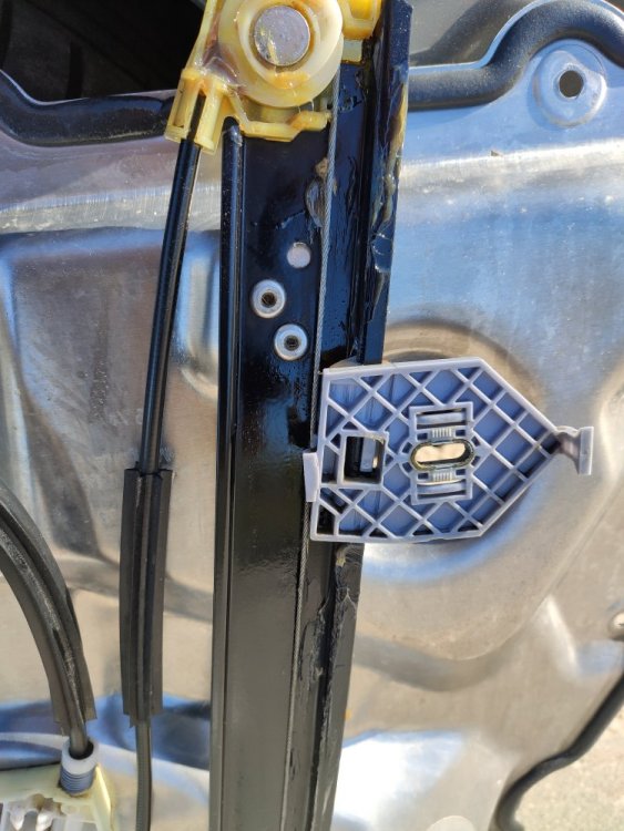

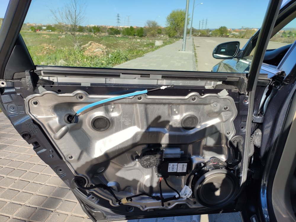

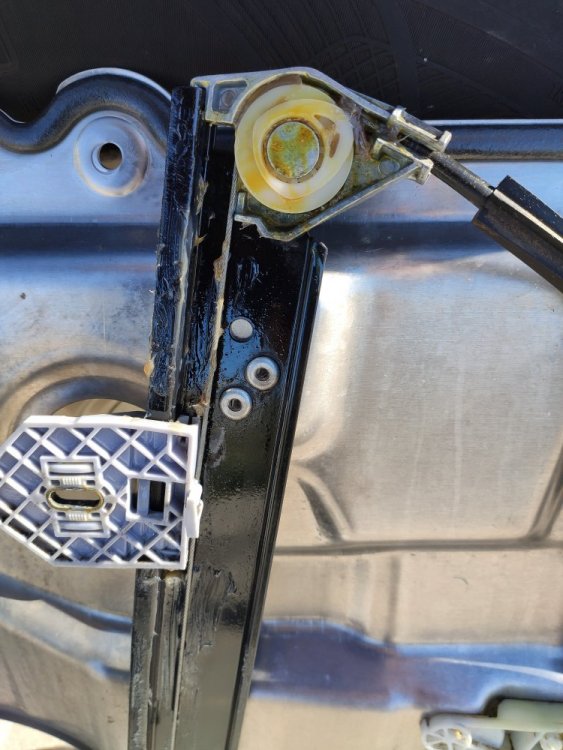

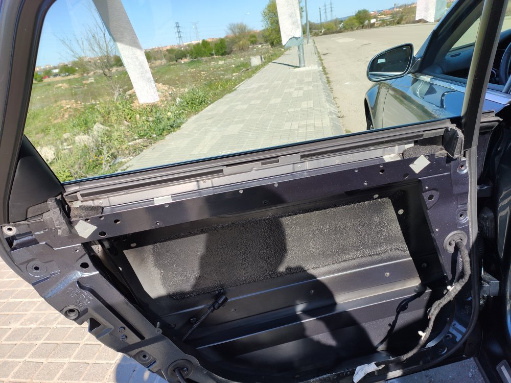

Bomberillo Publicado 16 de Marzo del 2021 Denunciar Publicado 16 de Marzo del 2021 Tengo que añadir algunos detalles importantes: en el momento de desabrochar los paneles de las puertas, no hagan lo mismo que en el vídeo tirando de la parte superior, ya que el panel de engarza con unos labios inclinados contra sentido de los propios guardapolvos del elevalunas. El método correcto es desabrochar la parte inferior del panel y por último las grapas superiores, levantando levemente el panel para liberarlo de dichos labios. Cuando se vaya a poner el panel, se hace el procedimiento a la inversa, es decir, primero se casa el panel con los labios del guardapolvo y se ajustan las grapas a sus orificios. Tampoco hace falta sacar el cristal ni en la puerta delantera ni el marco con el cristal en la puerta trasera. Es suficiente sujetar el cristal con cinta aislante en el marco para evitar que se caiga. Yo utilizo cinta de pintor, para recubrir objetos, deja muy poco adhesivo. La única complejidad que he encontrado a la hora de poner el cierre en la puerta delantera izquierda es adaptar el sistema de cierre con llave, es decir, el reenvío del bombín cazarlo con el cierre, ya que tiene su forma de enganche y si no se casa bien se puede soltar por lo que anularía la apertura de la puerta con llave. Como he dicho antes, en la puerta trasera no hace falta desmontar el marco ni sacar el cristal. Para que salga el cierre y meter el nuevo basta con desatornillar el tornillo inferior de la guía de la ventana, así ganamos el suficiente espacio para jugar y lograr el propósito. Ya que tenemos desmontado y todo el interior de la puerta al descubierto, no vendría mal limpiar la puerta y el panel que lleva el elevalunas, con su correspondiente engrasado, sobre todo en las guías. En la parte inferior del cristal también se acumula muchísima suciedad, por lo que podemos aprovechar para limpiarlo. Subo algunas fotos de la puerta trasera izquierda. Responder
Bomberillo Publicado 16 de Marzo del 2021 Denunciar Publicado 16 de Marzo del 2021 Por cierto, todo el proceso me ha llevado una hora y media con cada puerta, y donde más tiempo he perdido ha sido limpiando. Responder
