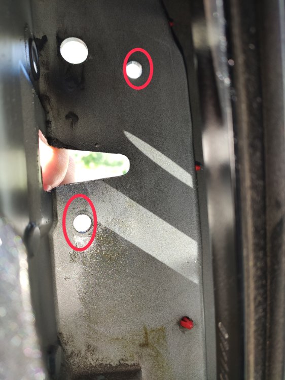

Bomberillo Publicado 19 de Marzo del 2021 Denunciar Publicado 19 de Marzo del 2021 hace 3 horas, raulorenzo dijo: Como se suelta la cerradura del alojamiento. Hay 2 tornillos Zxn (son los únicos), uno encima de la cerradura y otro debajo de la cerradura, en el alojamiento donde engancha la cerradura con el chasis del coche. Te sugiero que en la goma que está justo al lado del tornillo le pegues un poco de cinta para no dañarla a la hora de sacar dicho tornillo. Responder
raulorenzo Publicado 19 de Marzo del 2021 Autor Denunciar Publicado 19 de Marzo del 2021 hace 25 minutos, Bomberillo dijo: Hay 2 tornillos Zxn (son los únicos), uno encima de la cerradura y otro debajo de la cerradura, en el alojamiento donde engancha la cerradura con el chasis del coche. Te sugiero que en la goma que está justo al lado del tornillo le pegues un poco de cinta para no dañarla a la hora de sacar dicho tornillo. En la foto no se ven? Responder
Bomberillo Publicado 19 de Marzo del 2021 Denunciar Publicado 19 de Marzo del 2021 hace 31 minutos, raulorenzo dijo: En la foto no se ven? No, mi estimado. No caí en ello, pero se ven en una de las fotos en su cara interior Responder

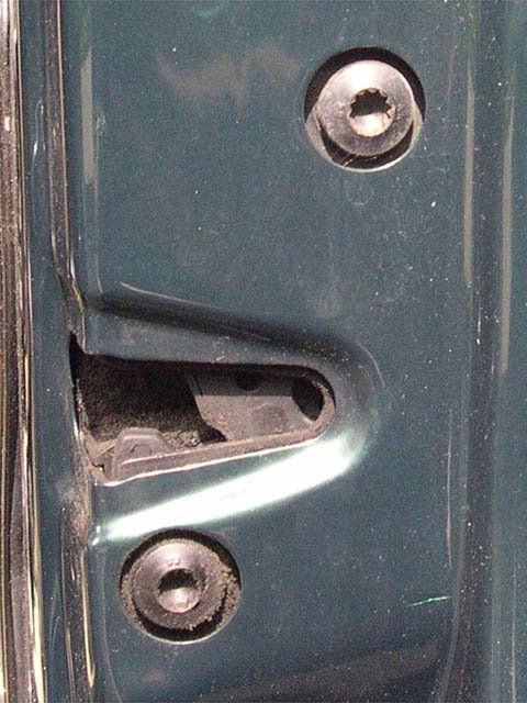

Bomberillo Publicado 19 de Marzo del 2021 Denunciar Publicado 19 de Marzo del 2021 (editado) hace 29 minutos, Bomberillo dijo: No, mi estimado. No caí en ello, pero se ven en una de las fotos en su cara interior Aquí he encontrado una foto de ASI de otro modelo de coche, pero el anclaje es eso mismo, ya que el cierre del A8 D3 es compatible con muchos modelos del grupo VGA. Parque descubrir dichos tornillos hay que quitar el panel de la puerta. Editado 19 de Marzo del 2021 por Bomberillo Responder

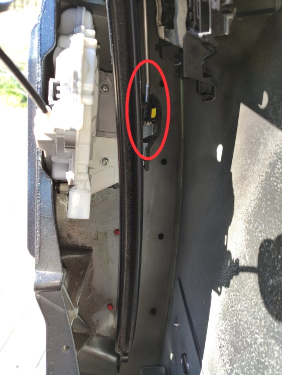

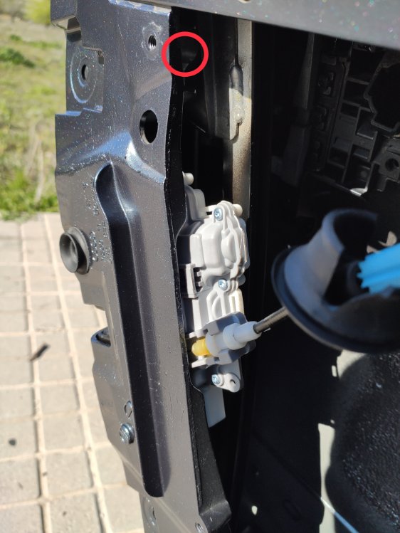

Bomberillo Publicado 19 de Marzo del 2021 Denunciar Publicado 19 de Marzo del 2021 hace 1 hora, raulorenzo dijo: Perdon me refería al tirador, la meta de abrir la puerta. Eso no hace falta desmotarlo. El cierre lleva enrroscado una varilla que está a su vez se engancha con un seguro tipo prisionero al mecanismo de la manilla. Para sacarlo, primero desabrochados el seguro y liberamos la varilla. La varilla sale junto con el cierre. Para ponerlo, primero metemos el cierre sin atornillar, o por lo menos sujetamos el cierre con uno de los 2 tornillos para facilitar el enganche de la varilla con el mecanismo de la manilla. No olvidemos de poner el seguro de la varilla con la manilla. Responder

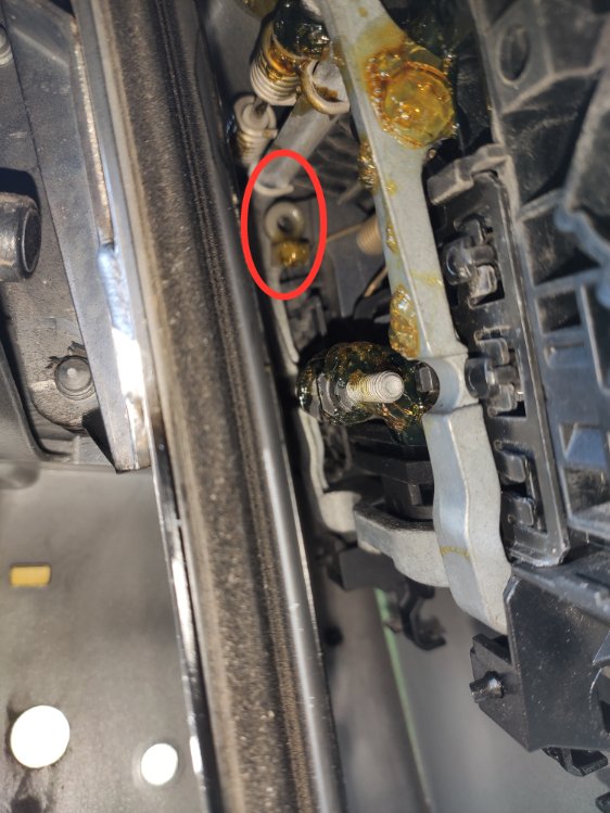

Bomberillo Publicado 19 de Marzo del 2021 Denunciar Publicado 19 de Marzo del 2021 Justo ahora, Bomberillo dijo: Eso no hace falta desmotarlo. El cierre lleva enrroscado una varilla que está a su vez se engancha con un seguro tipo prisionero al mecanismo de la manilla. Para sacarlo, primero desabrochados el seguro y liberamos la varilla. La varilla sale junto con el cierre. Para ponerlo, primero metemos el cierre sin atornillar, o por lo menos sujetamos el cierre con uno de los 2 tornillos para facilitar el enganche de la varilla con el mecanismo de la manilla. No olvidemos de poner el seguro de la varilla con la manilla. El líquido marrón claro que se ve en elecanismo de la manilla de apertura es una grasa para cadenas de motocicleta. Esa grasa se adhiere sin que le afecte demasiado las inclemencias del clima y suciedad, como polvono algún otro elemento. También protege vinilos y caucho. Responder
