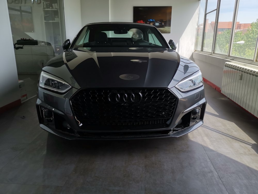

tritazepam Publicado 6 de Mayo del 2020 Denunciar Publicado 6 de Mayo del 2020 Pues después de buscar en alibaba conseguí la rejilla con cámara frontal, encaja perfecta y queda de muerte. Me costó 160 euros más envío y aduanas. Unos 250 euros en total.. Aquí piden más de 400 por ellaa y no la hay con cámara. Responder

chymo Publicado 8 de Mayo del 2020 Autor Denunciar Publicado 8 de Mayo del 2020 (editado) hace 20 horas, SarioxLarioX dijo: Buffff queda BRUTAL Unas preguntas: ¿Podrías poner el enlace exactamente? ¿Esa cámara frontal que función tiene? ¿en queda taller te lo cambiaron? Y una última; ¿sería posible colocar el logo de los 4 aros con el cromado original o el que viene con esa parrilla no se puede quitar? Estoy muy interesado en cambiarlo yo también. Mil gracias por tus respuestas. la camara pertenece al sensor de aparcamiento, es la camara delantera. yo la compre en alibaba, te paso el nombre de la tienda y del comercial que me atendio, todo en ingles, en la tienda miras la rejilla que se adapta a tus necesidades, hablas con el y cierras el precio de la rejilla y el del envio, le pagas por western union y listo, luego tendras que pagar aduanas. la cambie en www.primemotors.es, un taller de detallado de madrid, pero no suelen hacer esos trabajos, yo lo hice porque son amigos y la cambiamos allí, no es dificil pero lleva bastante tiempo, hay que recortar el protector de corcho para que se adapte y para que entren los sensores de aparcamientos, la camara hay que pegarla porque solo viene el agujero. el logo lo puedes poner como tu quieras, en plata, en negro, con el logo quattro debajo, como quieras, tu solo tienes que especificarlo al vendedor. el nombre del vendedor es john RAX y la tienda es Changzhou guangtou auto parts. el cambio es brutal y merece la pena 100% Editado 8 de Mayo del 2020 por chymo Responder

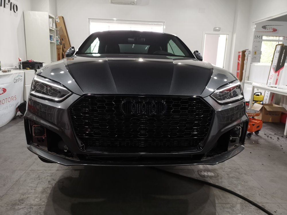

A5TAL Publicado 8 de Mayo del 2020 Denunciar Publicado 8 de Mayo del 2020 Hola, queda genial. Mi coche es del mismo color. ¿puedes poner algunas fotos más? Saludos Responder

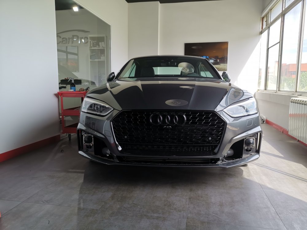

tritazepam Publicado 9 de Mayo del 2020 Denunciar Publicado 9 de Mayo del 2020 hace 9 horas, A5TAL dijo: Hola, queda genial. Mi coche es del mismo color. ¿puedes poner algunas fotos más? Saludos Responder
A5TAL Publicado 9 de Mayo del 2020 Denunciar Publicado 9 de Mayo del 2020 Queda muy bien. Enhorabuena Y muchas gracias por las fotos Responder
A5TAL Publicado 9 de Mayo del 2020 Denunciar Publicado 9 de Mayo del 2020 Tiene el hueco para la matrícula supongo? Responder
tritazepam Publicado 9 de Mayo del 2020 Denunciar Publicado 9 de Mayo del 2020 Si. El. Soporte se pone después de Montar. Responder

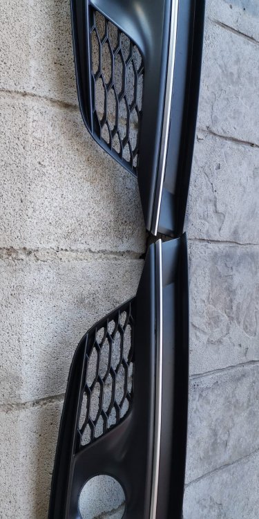

tritazepam Publicado 28 de Mayo del 2020 Denunciar Publicado 28 de Mayo del 2020 En 10/5/2020 a las 22:40, Sphere dijo: buenas @tritazepam ¿Podrías decirme por cuanto te salió el tema de aduanas y cuanto te tardó en llegar? Gracias! Tardo poco. 10 días o menos. Lo mando por ups. Pague 40 euros de aduanas. Aun así sale mucho más barata que comprarla aquí. Cuando lo tenga todo montado pondré más fotos ahora estoy recortando las rejillas de abajo para que quede a juego con la rejilla. Responder
jointercel Publicado 28 de Mayo del 2020 Denunciar Publicado 28 de Mayo del 2020 hace 14 horas, tritazepam dijo: Tardo poco. 10 días o menos. Lo mando por ups. Pague 40 euros de aduanas. Aun así sale mucho más barata que comprarla aquí. Cuando lo tenga todo montado pondré más fotos ahora estoy recortando las rejillas de abajo para que quede a juego con la rejilla. Yo le instalo en paragolpes sline en 2 semanas al mio y precisamente tengo que pillar las rejillas laterales y las laterales las vi en Ali en torno a 160 más calculo aduanas por otros 40, y aqui unos 350€ la pareja, casi el doble. La pregunta es son de buena calidad las chinas y encajan perfectas como las originales? Cual es tu proveedor? Las iba a pillar de Ali pero es que llevo 2meses y sin stock casi todos asi que va a tocar pasar por caja creo porque voy mal de tiempos Gracias! Responder
