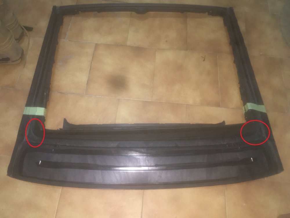

ini_g Publicado 4 de Febrero del 2020 Autor Denunciar Compartir Publicado 4 de Febrero del 2020 Hola de nuevo!. Ya tengo el coche reparado tras más de un mes en el taller. La avería como decía en mi comentario anterior venía del marco que soporta el techo solar. El mismo es de fibra y tiene dos fisuras, una en cada lado, por las que entraba el agua al interior del coche. Por lo que veo en el marco antiguo es de la marca WEBASTO - Mondsilver, fabricada en Alemania en 2015. No puedo colgar las fotos por el momento. Sigo muy interesado en buscar a otra persona que le hubiera pasado esto mismo para compartir la experiencia de taller, servicio postventa y atención al cliente. Responder Enlace al comentario Compartir en otros sitios web More sharing options...
ini_g Publicado 4 de Febrero del 2020 Autor Denunciar Compartir Publicado 4 de Febrero del 2020 Cuelgo las fotos para que se pueda ver en detalle el problema, (no son de muy buena calidad) Responder Enlace al comentario Compartir en otros sitios web More sharing options...

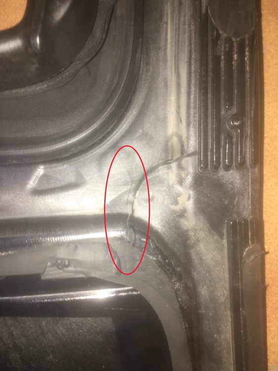

ini_g Publicado 4 de Febrero del 2020 Autor Denunciar Compartir Publicado 4 de Febrero del 2020 Aquí se ve la fisura en el lado del conductor: Responder Enlace al comentario Compartir en otros sitios web More sharing options...

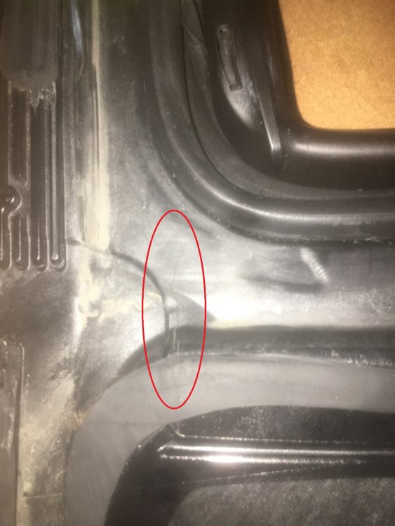

ini_g Publicado 4 de Febrero del 2020 Autor Denunciar Compartir Publicado 4 de Febrero del 2020 Aquí se ve la fisura en el lado del copiloto: Responder Enlace al comentario Compartir en otros sitios web More sharing options...

Torreiro Publicado 11 de Mayo del 2020 Denunciar Compartir Publicado 11 de Mayo del 2020 Estalló por ambos lados??? Madre mía que casualidad... Eso tenía que venir defectuoso o algo, si no, es extrañísimo... Responder Enlace al comentario Compartir en otros sitios web More sharing options...
Diplo Publicado 14 de Mayo del 2020 Denunciar Compartir Publicado 14 de Mayo del 2020 On 5/11/2020 at 5:32 PM, Torreiro said: Estalló por ambos lados??? Madre mía que casualidad... Eso tenía que venir defectuoso o algo, si no, es extrañísimo... Pienso lo mismo. Si la fisura es en ambos lados podría ser que la pieza fuera defectuosa ya que son puntos que parecen de ensamblaje de la pieza durante la fabricación. Responder Enlace al comentario Compartir en otros sitios web More sharing options...
