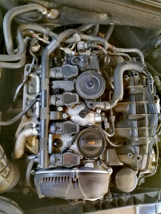

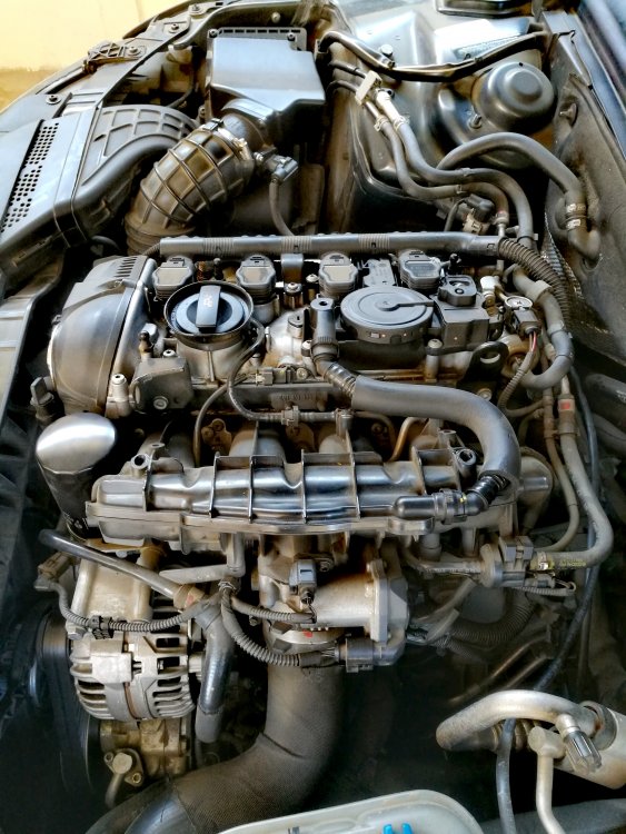

Job Publicado 3 de Febrero del 2020 Denunciar Publicado 3 de Febrero del 2020 Hola! Me estoy partiendo la cabeza y no doy con la EGR... No está junto a la mariposa de admisión. Alguien me puede iluminar para dar con ella Saludos! Responder

Scout Publicado 2 de Agosto del 2023 Denunciar Publicado 2 de Agosto del 2023 Yo creo que lo que buscas es la PCV, por la cual pasan vapores de aceite. La tienes justo delante de las 2 primeras bobinas, las más cercanas al habitáculo. Al menos una vez vas a tener que cambiarla, si no lo has hecho, terminan por estropearse, es raro que con 150k km al menos una vez no haya cascado... De hecho hay un montón de revisiones de esta pieza Un saludo! Responder
