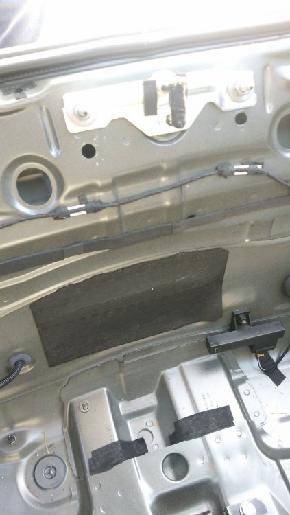

romariejo Publicado 3 de Febrero del 2020 Denunciar Publicado 3 de Febrero del 2020 Buenas a todos, Escribo para hacer una pregunta, tengo un A5 de SB del 2014. El caso es que estoy insonorizando prácticamente todo el coche por dentro con fieltros y espumas, ya que le sonaba todo, desde el cuadro de instrumentos, puertas, pilares, maletero, etc... Ahora estoy con el maletero, ya que me suena un clac, a velocidad baja cuando cojo un bache. Entonces tengo el maletero desarmado todas las molduras, y todavía lo hace, y ya no sé lo que es. Entonces he visto como una especie de cartón duro que está pegado a la chapa y hace ruido cuando lo muevo, pero no sé si tiene alguna función, os pongo enlace de un video por si sabéis si lo puedo quitar y poner esponja con pega. https://drive.google.com/open?id=1ScE1Xyawy4brc1hBBDGWeRk2YwIyeCS3 Buscando por Internet uno dice que le pasaba lo mismo y al final era una tapa o cubierta de la suspensión trasera que estaba rota, no sé si eso será el motivo. Un saludo, Responder

romariejo Publicado 4 de Febrero del 2020 Autor Denunciar Publicado 4 de Febrero del 2020 No, porque tengo todo desmontado y sigue haciéndolo, creo será de la suspensión. Aun así, no sé si sabréis que es la pieza esa de cartón pegada al chasis que indico en el vídeo Responder
WAJE Publicado 4 de Febrero del 2020 Denunciar Publicado 4 de Febrero del 2020 Pues creo que esa pieza del video es algun tipo de aislante de origen, suelen ponerlos para que las chapas no tengan ruidos y en tu caso parece que no se ha adherido correctamente. SALUDOS Responder
romariejo Publicado 4 de Febrero del 2020 Autor Denunciar Publicado 4 de Febrero del 2020 La verdad es que el sonido es como chapa contra plástico o algo así, podría ser de la chapa que se tensiona y suena. puede que esa goma-carton esté pegada para eso mismo, para quitar tensión, pero está un poco rota y despegada por algunas partes....si no pues me acercaré al conce a ver que me dicen. Un saludo, Responder
romariejo Publicado 4 de Febrero del 2020 Autor Denunciar Publicado 4 de Febrero del 2020 La pieza esa es tela asfáltica, lleva esa y también en el guardabarros, supongo será para aislar de ruidos. pero como está roto, será conveniente cambiarlo??. o no tiene porque venir el rudio de esta pieza?? Responder
romariejo Publicado 7 de Febrero del 2020 Autor Denunciar Publicado 7 de Febrero del 2020 Definitivamente , esa tela asfáltica provoca el ruido, solo lo hace cuando hace frío, eso es porque se contrae y se despeja de la chapa....lo he comprobado y ahora que está haciendo 20° no lo hace.... La pregunta es para que sirve esa tela asfáltica y se sabéis si puedo sustituirlo por otro material que so se contraiga o despegue de la chapa....gracias de antemano Responder
