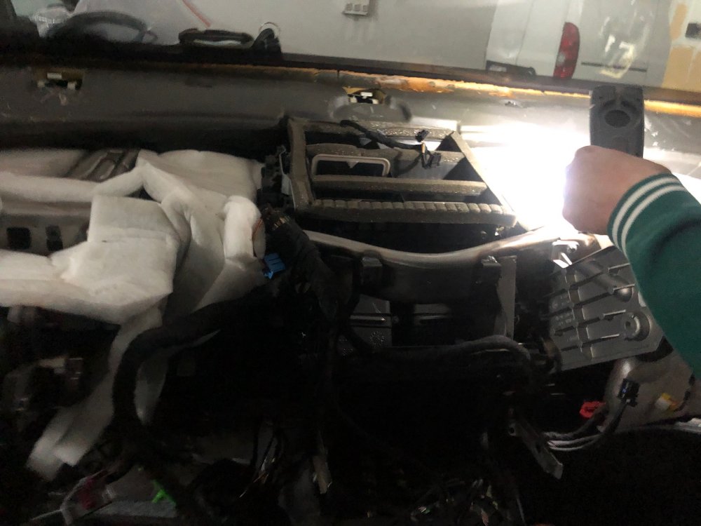

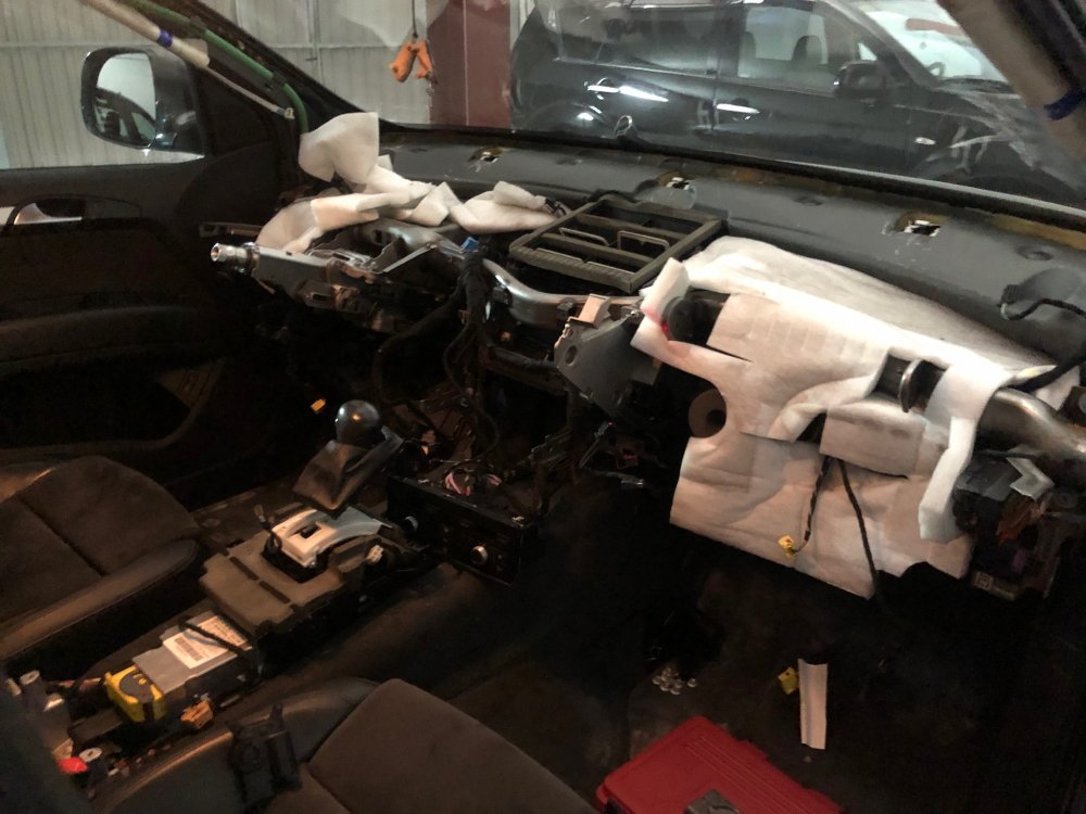

Buenas compañeros, sabéis si hay algún brico en el que se diga cómo desmontar el salpicadero de nuestro Q7, ya que tengo un servomotor del difusor izquierdo averiado, y siempre echa la misma temperatura, y me han comentado en el taller que en este vehiculo hay que echar fuera el salpicadero ya que tiene los 3 servomotores por la parte de arriba.

Sale la misma temperatura por todo el lado izquierdo(pies,frontal y salpicadero)?.Sale siempre fría o siempre caliente?

Por todo el lado izquierdo igual,lo bajes o lo subas de temperatura siempre sale igual, no sabría decirte los grados, pero en el vag com  sale fallo de ese servomotor.se le ha hecho un ajuste básico pero nada, está roto o trabado.

te comento   yo he tenido la misma avería y me han cambiado la pieza. v300 por la guantera, sin desmontar el salpicadero y perfecto...
un mecánico manitas de estos polacos que han trabajado en alemania
un saludo
