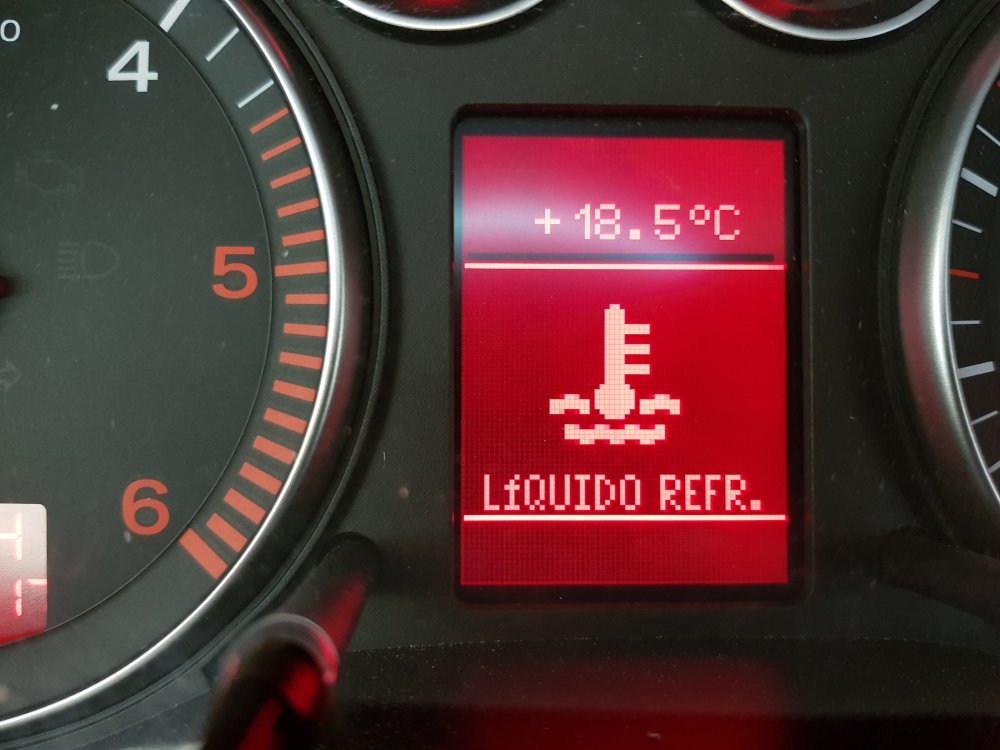

Mikkol Publicado 6 de Febrero del 2020 Denunciar Publicado 6 de Febrero del 2020 Se me ha subido la aguja de la temperatura hasta arriba, me he dado cuenta solo cuando me ha pitado para avisarme y al momento me ha saltado también, "liquido refrigerante bajo" y he parado el coche en mitad de la calle hasta que enfirara. He abierto el capó y tenía mucho líquido refrigerante que estaba hirviendo, y lo estaba soltando a chorros por el desague que tiene el depósito de expansión y hacía mucho humo al salir (creo que eso de que se estuviera saliendo por ahí es normal). Lo he parado hasta que se enfriara y he visto que no debe haber fuga por los circuitos del líquido porque no hace charco debajo del coche. Tras 24hr parado lo he cogido durante 30 min por ciudad, yendo suave se mantiene en 90 pero al para abro el capó y el líquido sigue hirviendo aunq marque 90 la temperatura. Los electroventiladores funcionan (no sé si correctamente, pero funcionan) A mí me da la sensación de que debe ser o del termostato o de la bomba de agua. No sé que hacer para averiguarlo, quiero llevarlo a un taller en Madrid, pero no me fio de ninguno sin entender yo antes bien el problema. Sabeis que puedo probar para diagnosticar el fallo? Qué puede ser que no sea termostato o bomba de agua? Muchas gracias de ante mano Responder
