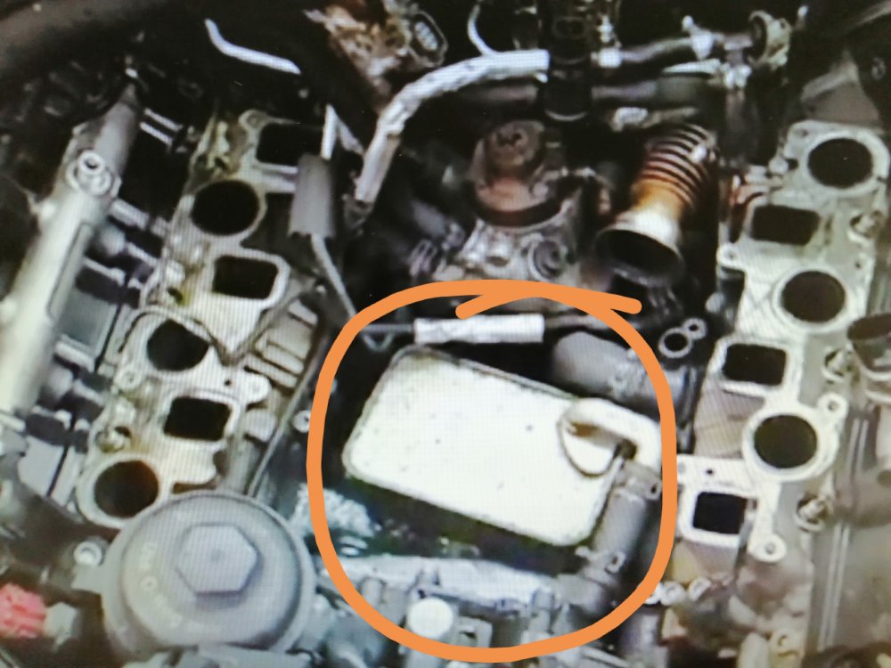

Shoky Publicado 7 de Febrero del 2020 Denunciar Publicado 7 de Febrero del 2020 Bueno pues inicio este tema porque he detectado pérdida de anticongelante y no sabía por donde...mi motor es un 3.0 V6 TDI CDU de 245 Cv del año 2014...el coche es de origen alemán y llevo con el unos tres meses...después de haber detectado el origen de dicha pérdida me he puesto a mirar y pude observar como en la V del motor se ve líquido anticongelante (pondría fotos y algún video ilustrativo pero de momento no me dejan...es lo que tiene ser novato... ). Pues bien, la cuestión es que al perecer esa pérdida se produce por una junta o juntas tóricas del enfriador del aceite que va justo encima de la V del motor y debajo de todos los tubos de admisión y demás componentes (repito pondría fotos pero no puedo). Como el coche está en garantía, se lo comento al vendedor y me dicen que conocen ese problema, que ya han reparado varios y que se hacen cargo sin ningún problema ya que, de llevarlo a algún taller, la factura, sin ser Servicio Oficial, sería bastante elevada, (imaginaros en el S. O.) por lo que prefieren repararlo ellos. La cuestión es si os ha pasado a alguno de vosotros este incidente o algo por el estilo??? Tampoco es que sea una avería muy seria, es más la faena de llegar hasta esas juntas que la avería en sí... Por lo visto es bastante frecuente en estos motores, por eso lanzo este tema...por si alguien conoce algún caso igual o parecido. P. D. ya os contaré cómo ha ido todo. Saludos... Responder

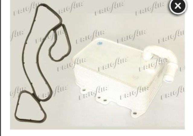

Shoky Publicado 9 de Febrero del 2020 Autor Denunciar Publicado 9 de Febrero del 2020 En las imágenes que se adjuntan se puede observar el enfriador de aceite y las juntas que lleva... Responder

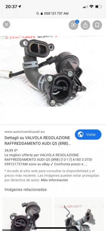

Shoky Publicado 28 de Febrero del 2020 Autor Denunciar Publicado 28 de Febrero del 2020 Al perecer también suelen tener pérdidas x una válvula reguladora de anticongelante que no se si tendrá que ver con lo que dice Davis... Es esa que os adjunto a continuación... Responder

Shoky Publicado 17 de Mayo del 2020 Autor Denunciar Publicado 17 de Mayo del 2020 Bueno pues después de tres meses y una vez que el coche se ha reparado en garantía, deciros que se ha cambiado radiador/enfriador con sus respectivas juntas y también la válvula reguladora. Lo he probado y de momento va perfecto, no ha vuelto a tener fugas de ningún tipo y el nivel de anticongelante en su sitio sin bajar nada. Espero que os haya servido de ayuda y si alguien tiene dudas o le pasa algo similar que sepa que la solución pasa por cambiar esas piezas y juntas. Responder
