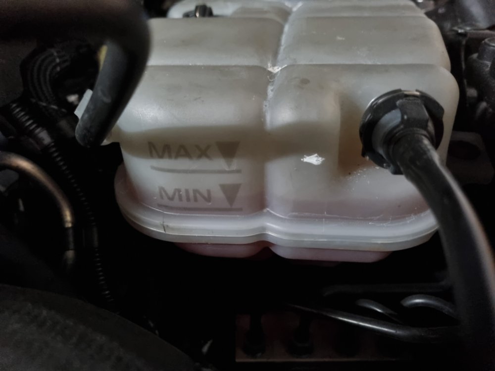

Hoy he bajado a mirar el coche al garaje ( cubierto , a 18 grados máximo y con el coche parado desde ayer a las 19 horas) y me he dado cuenta que el nivel está muy por encima de donde lo llené, lo dejé 1 mm por encima de la raya , y esta mañana estaba en frío por encima de la parte superior del triángulo, para que os hagáis una idea la diferencia equivaldría a la diferencia entre el nivel que me encontré el otro día,  y el máximo.
Puede ser que el otro día el nivel estuviese más bajo porque se hubiese "quedado " parte del anticongelante en algún circuito del coche sin que hubiera vuelto sl vaso de expansión?
jod** es que es muy raro...  miro el nivel ( siempre frío en llano ) y un día está bien, el otro falta,  lo relleno , y ahora está muy por encima del máximo... obvia decir que no hay mayonesa en el vaso...

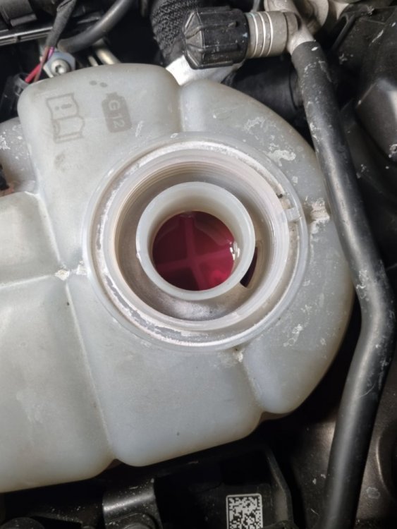

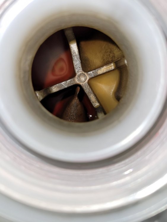

He hecho foto a mi vaso de expansión,esta guarrete y nosé si sera porque le hayan echado g13(por la bolsa de sílice que tiene) es por lo que pienso que lleve g13 y lo otro sea óxido y demás o si la suciedad sean restos de aceite aunque parece más barrillo que aceite aunque a mi me ha pedido una vez también meterle anticongelante ,por cierto es un bitdi 313
