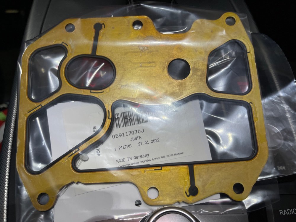

Enriqe Publicado 24 de Marzo del 2022 Denunciar Publicado 24 de Marzo del 2022 Buenas pues yo tras ir a por la junta del enfriador a la Audi, la que me han vendido es esta… Es un 3.0tdi 218 de 2015 Responder
Ru93 Publicado 25 de Marzo del 2022 Denunciar Publicado 25 de Marzo del 2022 En 24/3/2022 a las 12:50, Enriqe dijo: Buenas pues yo tras ir a por la junta del enfriador a la Audi, la que me han vendido es esta… Es un 3.0tdi 218 de 2015 si tu motor es el CRTE es esa la junta Responder

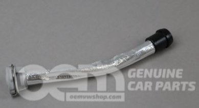

Ricardtalavera Publicado 21 de Mayo del 2022 Denunciar Publicado 21 de Mayo del 2022 En 24/12/2021 a las 11:21, Adolfo Allroad dijo: A mi me sigue perdiendo, poco pero algo pierde , y ya no toco nada más, así se queda , cambiadas no se cuantas juntas y el enfriador no invierto un solo duro más, total para meterle 15-20 cl cada 4 o 5000 km paso. Hola buenas espero a ver si tienes suerte y es de este tubito. os comento ya que recomiendo mirar este tubito antes de liarse a desmontar todo, ya que la fuga que genera hace llenarse toda la "v" del bloque y antes de cambiar juntas enfriadores y horas que si lo llevais al conce un pastizal, el tubo segun recambios de volkswagen se rompe mucho ya que tiene muchas dilataciones por la cercania del tubo y filtro particulas que se ponen a mil de temperatura y los deforma. el codigo del tubito es 059121731D. saludos. Responder
Ricardtalavera Publicado 21 de Mayo del 2022 Denunciar Publicado 21 de Mayo del 2022 Justo ahora, Ricardtalavera dijo: el precio en recambios volkswagen son 12€. Responder
