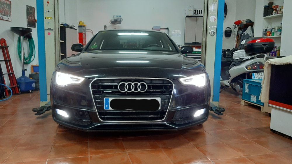

Y aprovechando que tenía la defensa fuera le puse los antinieblas de led, un cambio que se nota bastante:

Quedan muy bien los antinieblas en led, yo los tengo también. Pero acuérdate de guardar las bombillas h8 para pasar la ITV.

El lunes me toca pero no se las voy a cambiar, en el Bmw no me dicen nada con ellas, espero que en este tampoco.

Que suerte, aquí te tiran en la ITV, o las cambias o no la pasas

ITV pasada ayer y no dijeron nada, aquí solo miran que funcionen los antiniebla.
