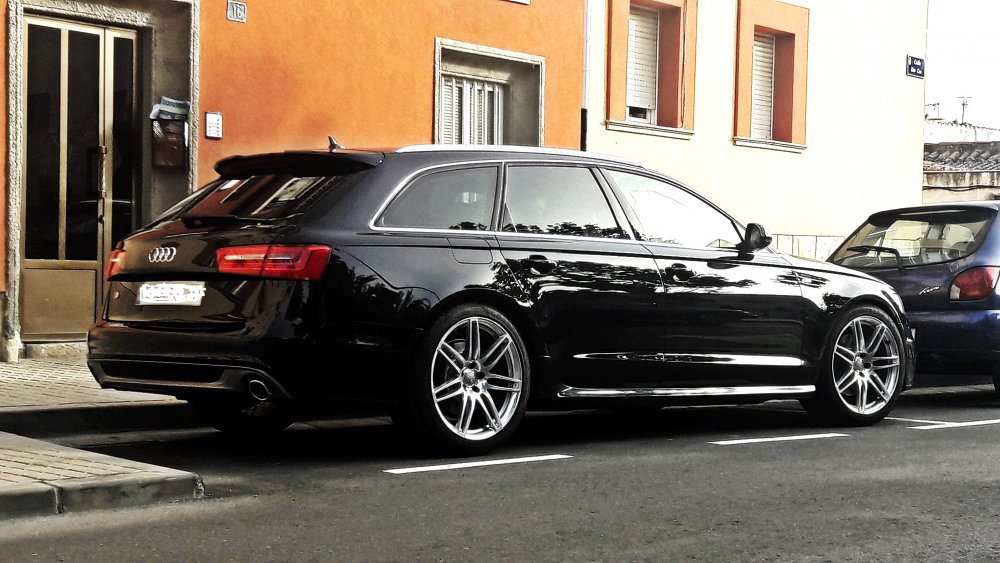

sergar Publicado 7 de Marzo del 2020 Denunciar Publicado 7 de Marzo del 2020 En 2/3/2020 a las 15:19, yepaedu dijo: Tu llevas la b12 que supongo el muelle sera mas extremo en cuanto a la altura se refiere,yo creo q la b8 y el muelle sline,hr o eibach,es lo mas liviano para no arriesgar en dejarlo demasiado bajo. Gracias por la ayuda. Por lo que comenta la gente, los muelles h&r son mas firmes que los eibach del b12 pro kit, de altura no creo que se lleven mucho, tal vez ambos bajen un poco mas que los muelles sline de origen pero vamos..no creo que mucho. La foto de abajo es el mio con b8+muelles sline y llanta 20. Responder
