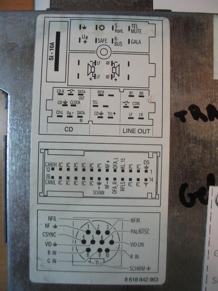

UNPIOJOSO@TERRA.ES Publicado 16 de Mayo del 2005 Denunciar Publicado 16 de Mayo del 2005 alguien sabe como desconectar el sistema de seguridad que tiene la tv . cuando veo la tele y empiezo a andar pone eso de .....por motivos de seguridad la imagen no apa...........etc. se puede desbloquear esto mi coche es un all road igual que un a6 gracias Responder
wcm-bcn Publicado 16 de Mayo del 2005 Denunciar Publicado 16 de Mayo del 2005 Al concesionario o un autoradio muy profesional.... Responder
Baquero Publicado 16 de Mayo del 2005 Denunciar Publicado 16 de Mayo del 2005 (editado) Para poder ver el DVD/TV con el coche en marcha, hay que interrumpir, (con un interruptor), la señal GALA que llega a uno de los conectores ISO de 8 pines, tienes interrumpir solo la señal que llega al conector de 8 pines ya que si interrumpes la que llega al conector de 26 pines no funciona el navi en modo mapa, "repito" interrumpe solo la señal GALA que llega al conector de 8 pines Editado 16 de Mayo del 2005 por Baquero Responder
