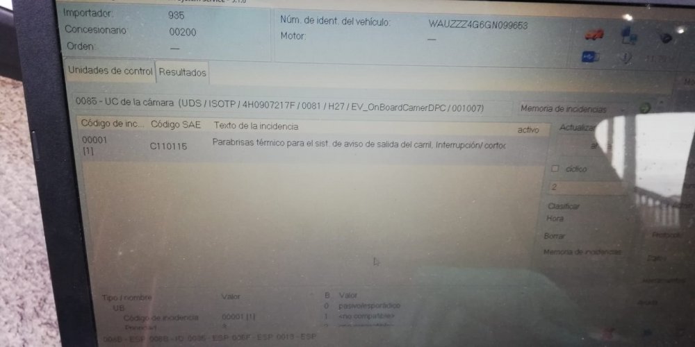

JESUSMARI Publicado 27 de Febrero del 2020 Autor Denunciar Publicado 27 de Febrero del 2020 Hola buenos días.... Ayer le metieron la otra maquina de diagnostico al coche... ODIS, creo que es.... y solo daba un fallo que no consiguieron quitar... del asistente de carril.... pero a mí me funciona bien... y no le encuentro mucha lógica. Me mandó una foto del error. Creo que no me queda otra que llevarlo a la Audi. No encuentro solución.... Responder
JESUSMARI Publicado 27 de Febrero del 2020 Autor Denunciar Publicado 27 de Febrero del 2020 También me dijeron que igual tenia que actualizar el sistema. Por cierto se portaron muy bien, pero ellos no podían hacer más. Responder
Chorrog Publicado 28 de Marzo del 2020 Denunciar Publicado 28 de Marzo del 2020 Parece error de la cámara. A mí me tuvieron que reprogramar el sistema. No funcionaba ni el lane assist ni los Matrix LED. Responder
