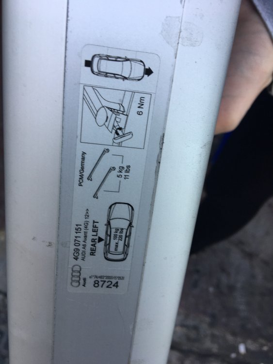

Tioperico Publicado 14 de Febrero del 2020 Denunciar Publicado 14 de Febrero del 2020 En 12/2/2020 a las 20:29, Kley dijo: Hola compis, alguno puede informarme si las barras de techo de un a6 allroad me valdrán en el avant? Expand No te valen... los raíles del techo del Allroad van al aire y los raíles del Avant van pegados al techo. Las del A6 berlina también son diferentes porque no llevan raíl en el techo. Acabo de comprar unas barras en Wallapop, para mi A6 Avant y tengo el tema bastante empollado, hay mil referencias y mil medidas. Tampoco son válidas las del A4 Avant o Q5...Ojo ! Subo una foto de lo que he comprado que SI son para Audi A6 Avant desde 2012 en adelante... Mírate este enlace por si te interesan, es uno de los vendedores que estuve mirando: Porta esquí Audi A6 original http://p.wallapop.com/i/461183665?_pid=wi&_uid=45849173&_me=s_ios Espero que te sirva de ayuda. Responder

Kley Publicado 15 de Febrero del 2020 Autor Denunciar Publicado 15 de Febrero del 2020 En 14/2/2020 a las 10:53, Tioperico dijo: No te valen... los raíles del techo del Allroad van al aire y los raíles del Avant van pegados al techo. Las del A6 berlina también son diferentes porque no llevan raíl en el techo. Acabo de comprar unas barras en Wallapop, para mi A6 Avant y tengo el tema bastante empollado, hay mil referencias y mil medidas. Tampoco son válidas las del A4 Avant o Q5...Ojo ! Subo una foto de lo que he comprado que SI son para Audi A6 Avant desde 2012 en adelante... Mírate este enlace por si te interesan, es uno de los vendedores que estuve mirando: Porta esquí Audi A6 original http://p.wallapop.com/i/461183665?_pid=wi&_uid=45849173&_me=s_ios Espero que te sirva de ayuda. Expand Muchas gracias por la información, es una pena porque tenía unas bicheadas por wallapop, es q tanto en eBay Alemania como en el conce aquí son caras, pero al final me toca pasar por caja. Muchas gracias!! Responder
