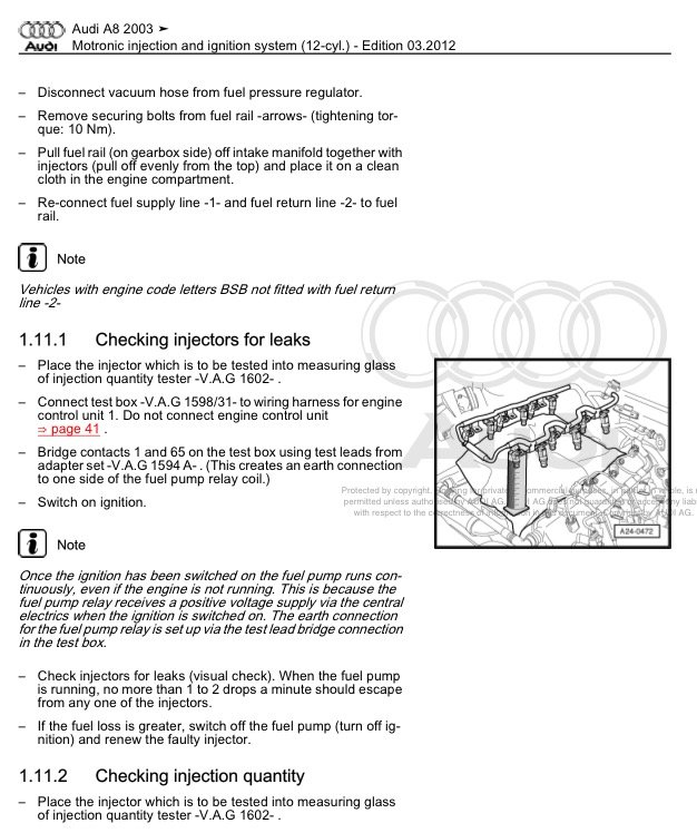

coyotenegro Publicado 16 de Febrero del 2020 Denunciar Publicado 16 de Febrero del 2020 (editado) Si no te da fallo niniguna bobina, es mas probable que sea un tema de inyectores. Si has hecho suficientes km. con las bujias nuevas, puedes sacarlas y ver el color de cada una, si hay alguna negra, es que ese cilindro trabaja mal y es posible que sea el inyector que este estropeado. Tambien puede ocurrir que la junta del,inyector este deteriorada y entre aire por ella, en ese caso al tener mas aire del necesario tendria un color distinto de las otras. Cuantos km. Tiene el coche? Editado 16 de Febrero del 2020 por coyotenegro Responder

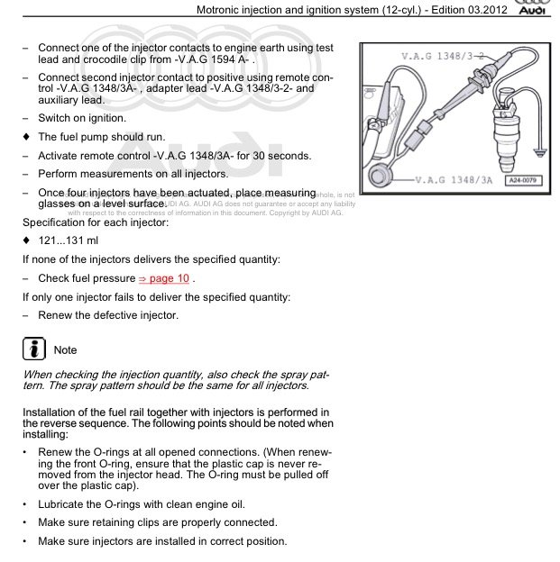

coyotenegro Publicado 16 de Febrero del 2020 Denunciar Publicado 16 de Febrero del 2020 (editado) Tambien puedes mirar que la presion de combustible sea la correcta de 3,5 bares, y si es correcta, hacer un test de caudal de los inyectores, como viene el el manual de taller Editado 16 de Febrero del 2020 por coyotenegro Responder

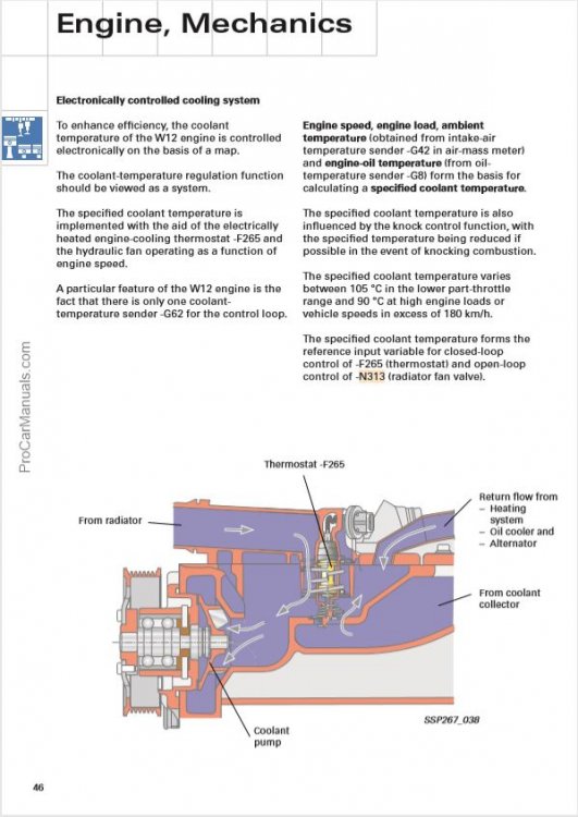

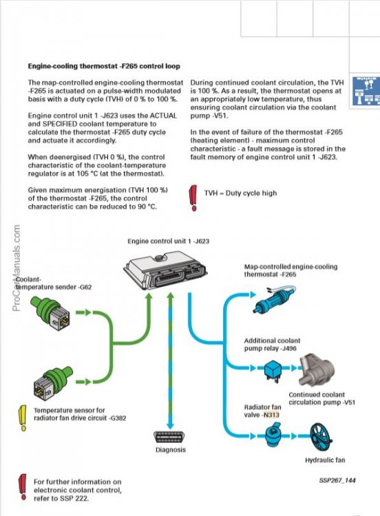

davidrs16 Publicado 16 de Febrero del 2020 Autor Denunciar Publicado 16 de Febrero del 2020 Gracias tío por la info! Pero la verdad que me tiene más preocupado el tema de la temperatura ahora mismo, estoy tratando de averiguar si es la correcta. Por que aunque aparentemente pudiera estar dentro de valores me parece elevada sobre todo para las temperaturas externas en las que he comprobado con el VCDS, en torno a 10-15ºC He encontrado un manual en el que se explican las particularidades del sistema de refrigeración del W12 y la verdad que es bastante complicado, todo el sistema de refrigeración es controlado por una de las ECUs, incluso el mismo termostato tiene una resistencia eléctrica para que la ECU pueda variar su funcionamiento. Mañana trataré de probar con el VCSD cada uno de los actuadores y sensores que conforman el circuito de refrigeración y a ver si veo algo que no este funcionando. Te agradezco la referencia del tuyo aunque se aun D3. Una vez tenga claro de que este funcionando todo bien en lo que respecta a la refrigeración volveré a la carga con los pequeños fallos de encendido que tiene. Os iré contando mis progresos. Saludos, Responder

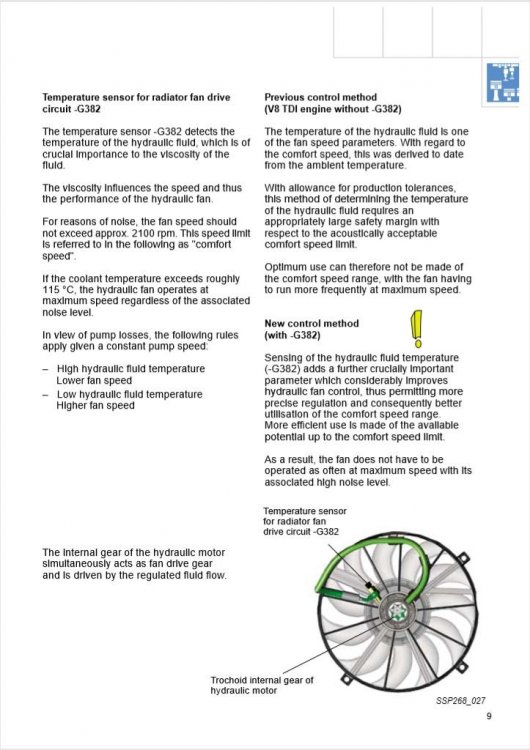

davidrs16 Publicado 17 de Febrero del 2020 Autor Denunciar Publicado 17 de Febrero del 2020 Muchas gracias por la info tío. Se me olvidó decirte, el coche tiene 240.000km, el aceite esta como recién sacado de la botella con 5000km, humo no hecha de ningún tipo. Ayer medí, las temperaturas de las tuberías para verificar que el sensor de temperatura estaba bien y si lo parece, con la pistola infrarroja en la entrada del radiador marca 112ºC aprox y a la salida del mismo marca unos 83-84ºC. Respecto al consumo, no he andado mucho por autopista, pero según el ordenador diría que andaría sobre las 11l/100 Esta tarde voy a probar a ver si la bomba eléctrica de refrigerante arranca con el VCDS. Ya he verificado que el ventilador eléctrico funciona y se activa a las temperaturas que indica el manual, el hidráulico también funciona y va subiendo su intensidad en función de las rpms y la temperatura del motor, según indica el manual también. Así que eso parece correcto. Así que si la bomba funciona, sospecho que me tocara desmontar el termostato y cambiarle, puesto que no creo que sea por que el radiador este sucio, el liquido anticongelante tiene un aspecto estupendo. No noto diferencia en la temperatura en parado o andando incluso en autopista, de la única manera que baja un poco es si voy despacio en marchas más cortas entiendo que por el aumento del flujo de la bomba y no aumenta mucho la producción de calor, pero no baja de 108-109. Estoy contigo que las pequeñas fallas de encendido podrían ser producidas por la temperatura de funcionamiento, aunque lo curioso es que hasta que no llega a los 115 no pone el hidráulico a tope, con lo que aún es temperatura de funcionamiento, quizás sea valida para un atasco en verano a 45 pero no para inviernos a 10ºC al menos a mi parecer. Os iré contando. Gracias!! Responder
davidrs16 Publicado 18 de Febrero del 2020 Autor Denunciar Publicado 18 de Febrero del 2020 Buenas a todos, Creo que ya he encontrado el problema, como os comente, ayer desmonte medio coche para sacar el termostato... os había sacado unas fotos por si alguien le interesaba y le podía servir, pero me dice que no puedo subir más que he llegado al límite... Si alguien sabe como puedo hacer que me diga y las subo. En resumen saque el termostato y lo he metido en una cazuela sin conectar ningún cable eléctrico, puesto que el termostato lleva una regulación eléctrica que mediante una resistencia interna regula la temperatura de apertura, para que la ECU pueda variar el funcionamiento del mismo. Según la documentación el termostato sin energizar debe de abrir sobre los 105ºC. He probado y abre entorno a esa temperatura, después permanece abierto hasta los 85 aprox y se vuelve a cerrar. El termostato recibe el agua fría del radiador con lo que cuando el abre sobre los 100C este agua aun tiene que recorrer todo el motor y aún se calienta más y es a la salida del bloque donde se mide y daba entorno a 113C. Hasta aquí todo concuerda, la siguiente prueba que he hecho es tratar de verificar la resistencia eléctrica del termostato para ver si esta bien y es aquí donde esta el problema, no puede ser energizado por que está rota y presenta una resistencia eléctrica muy alta. Según el manual con el termostato a 25 grados tiene que presentar un resistencia entre 14 y 16 Ohnios. Cuando he medido el mío con el tester tengo una resistencia de 6900 Ohnios. Con lo que la ECU por mucho que pida una apertura a menor temperatura del termostato no lo va a conseguir, no obstante aún voy a revisar que las instrucciones de la ECU lleguen al conector en cuestión, más que nada por no tener que volver a desarmar todo... La verdad que este sistema tiene un problema de diseño importante bajo mi punto de vista... El cuadro no marca los 113 puesto que aun está en la temperatura de trabajo, muy alta para las condiciones en que estaba el coche pero según el manual aún esta dentro de los valores, con lo que el la ECU falsea el indicador para mostrar los dichosos 90. Por otro lado no se muestra ningún error en la ECU ni se enciende el MIL, con lo que la única forma de ver que algo pasa es si te conectas y te da por mirar el valor de la temperatura específicamente.... me parece una locura de diseño...en fin. Voy a ver si encargo un termostato de estos y lo monto y espero que comience a funcionar correctamente. Ya os comentaré. Saludos y Gracias! Responder
