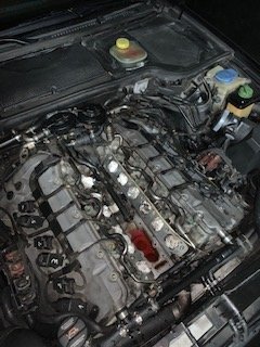

Bueno os dejo las fotos, aquí antes de empezar

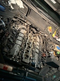

Lo primero es quitar los tubos de goma que unen ambos filtros de aire con la admisión, hay uno a cada lado, después soltar conectores eléctricos de la admisión y conectores de vacío traseros, una vez echo esto yo he soltado la admisión entera, sin quitar cada una de las secciones laterales y nos encontramos con esto:

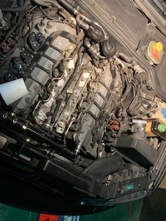

Ya estamos un paso más cerca del termostato, este se encuentra debajo de los conductor de los colectores centrales, así que soltando los tornillos, la pieza queda libre y girando un poco 3 inyectores se puede sacar, no hace faltar soltarles.
Bueno ya podemos ver nuestro objetivo, tiene dos mangueras de refrigerante conectadas y y un cable eléctrico, esta sujeto por unos tornillos allen, así que una vez sueltos lo podemos sacar, cuesta un poco sino hemos quitado el rail de los inyectores, pero se puede con un poco de maña.
Tened cuidado de limpiar bien el bloque antes de quitar el termostato para que no caiga la porquería dentro del circuito de refrigeración.

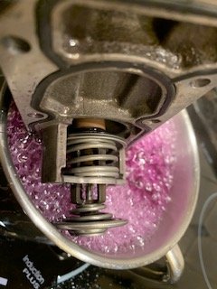

Por último probamos la apertura sin energizar a 105 grados y abre y se cierra cuando se enfría entornos a las 90.. en este aspecto esta bien pero cuando probamos la resistencia eléctrica con el tester nos da un valor muy de 6900 Ohnios y no los 14-16 que debería de dar a 25ºC. Con lo que a la espera de uno nuevo para poder volver a montar todo y cruzar los dedos para que funcione bien ahora! Cuando lo tenga ya os diré.

El termostato no da fallo en el vagcom, pero no esta bien por que los valores de resistencia son muy muy superiores a los que marca el fabricante según la documentación de Audi y eso indica que la resistencia eléctrica está rota, con lo cual no se puede regular la temperatura en función de las ordenes de la ECU. El coche tenía anticongelante de Audi, el G12, no llegaba a hervir en ese aspecto no había problema.
Veremos que temperaturas tiene con el nuevo termostato y con la resistencia funcionando.
