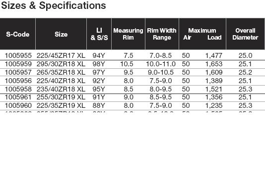

XuRXo Publicado 19 de Mayo del 2005 Autor Denunciar Compartir Publicado 19 de Mayo del 2005 Gracias, a mi también me paerecen que quedan preciosas :drool: Tenia mis dudas de como quedarian las OZ Superturismo en un TT, no he encontrado fotos de otra gente que las haya montado pero al final me ha encantado como han quedado. También tuve mis dudas en 18" ó 19", por si le quedaran grandes y por pasta, pero despues de verlas montadas y lo bien que quedan en un par de TTs, uno de serie y el ABT Evolution II (Gracias again Jett), pensé que o ahora o nunca. Y como no, las dudas de los neumáticos, hay dos posibilidades de medida equivalente: 225/35/19 y 235/35/19. Mi intención era montar las 225 pero son más difíciles de encontrar y como me daban plazos de entrega largos, opté por las "tradicionales" 235 Sobre la diferencia de comportamiento, hay un post en audiTTclub que tratamos de ello. saludos ! Responder Enlace al comentario Compartir en otros sitios web More sharing options...
TheShadow Publicado 19 de Mayo del 2005 Denunciar Compartir Publicado 19 de Mayo del 2005 (editado) No se puede entrar al enlace Yo tambien estoy pensando en cambiar a 19", en Rs4. ¿ son equivalentes las dos medidas? Editado 19 de Mayo del 2005 por PabloTT Responder Enlace al comentario Compartir en otros sitios web More sharing options...
TheShadow Publicado 19 de Mayo del 2005 Denunciar Compartir Publicado 19 de Mayo del 2005 Ver overal diemeter. en 19 y en 18 ha de ser 25,30 Responder Enlace al comentario Compartir en otros sitios web More sharing options...
TheShadow Publicado 19 de Mayo del 2005 Denunciar Compartir Publicado 19 de Mayo del 2005 Otra opcion es efectivamente Ventus Sport K104 , 235/35/ZR19 91Y Xl, es desarrollo es 25,40. Responder Enlace al comentario Compartir en otros sitios web More sharing options...
