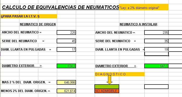

XuRXo Publicado 19 de Mayo del 2005 Autor Denunciar Publicado 19 de Mayo del 2005 :drool: Para calcular yo utilizo un excel muy sencillo que encontré en algún post de ASI que ahora he buscado pero no encuentro :drool: Responder

TheShadow Publicado 22 de Mayo del 2005 Denunciar Publicado 22 de Mayo del 2005 (editado) Ya se que soy pesadito, pero yo tambien quiero cambiar. Perfo con exel de coversion, a mi me sale que no pasan ITV Editado 22 de Mayo del 2005 por PabloTT Responder

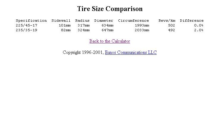

PabloR6 Publicado 23 de Mayo del 2005 Denunciar Publicado 23 de Mayo del 2005 La diferencia entre 225/45 17 y 235/35 19 es de un 2% con lo que pasan la ITV perfectamente. Probad en ESTA PAGINA, está muy bien para hallar equivalencias. Venga, un saludo Responder
XuRXo Publicado 23 de Mayo del 2005 Autor Denunciar Publicado 23 de Mayo del 2005 Lo que le pasa al Excel es que calcula sobre un 2% y en realidad tendría que calcularlo con un 3% sobre el diámetro homologado Responder
TheShadow Publicado 23 de Mayo del 2005 Denunciar Publicado 23 de Mayo del 2005 PabloR6 dijo: La diferencia entre 225/45 17 y 235/35 19 es de un 2% con lo que pasan la ITV perfectamente. Probad en ESTA PAGINA, está muy bien para hallar equivalencias. Venga, un saludo Segun tu formula efectivamente es un 2%, ya estoy hecho un lio total, voy a tener que ir a una ITV, a verificar. Responder
