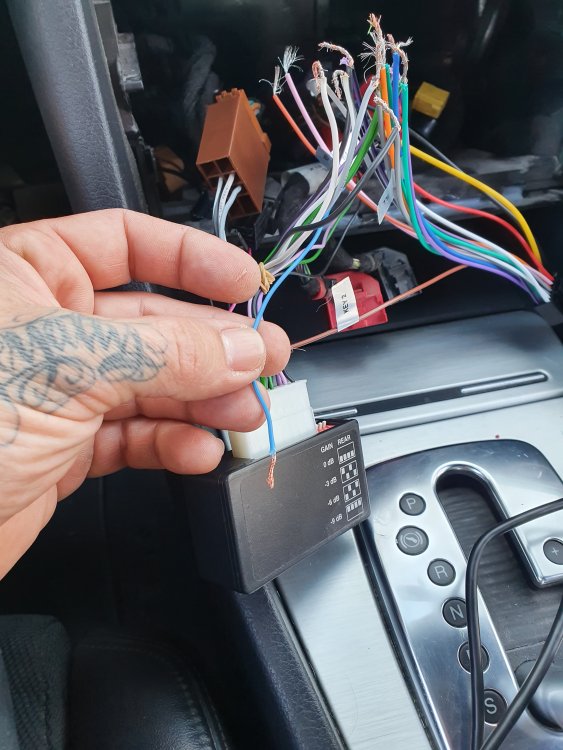

Rash2.0t Publicado 13 de Febrero del 2020 Denunciar Publicado 13 de Febrero del 2020 Buenas, se que sobre este tema hay mucho en el foro, pero despues de leer y leer no encuentro la solucion... bueno al lioo... Estoy intentando instalar una pantalla china, he comprado el famoso phonocar pero no consigo hacer que los altavoces de atras suenen. Lo he conectado clema por clema lo unico que no se donde va es el cablecito azul que queda suelto. Os adjunto una imagen al final. Por otra parte me gustaria saber como sacar el positivo de la caja de fusibles para que la radio se apague al quitar la llave. Responder
estaronazo Publicado 25 de Febrero del 2020 Denunciar Publicado 25 de Febrero del 2020 cambia el amarillo por el rojo uno viene de la llave el otro de la batería, si no se te apaga es porque están del revés. Responder
Deviouns Publicado 11 de Enero del 2024 Denunciar Publicado 11 de Enero del 2024 En 13/2/2020 a las 17:29, Rash2.0t dijo: Buenas, se que sobre este tema hay mucho en el foro, pero despues de leer y leer no encuentro la solucion... bueno al lioo... Estoy intentando instalar una pantalla china, he comprado el famoso phonocar pero no consigo hacer que los altavoces de atras suenen. Lo he conectado clema por clema lo unico que no se donde va es el cablecito azul que queda suelto. Os adjunto una imagen al final. Por otra parte me gustaria saber como sacar el positivo de la caja de fusibles para que la radio se apague al quitar la llave. la solucion en los B6 NO BOSE y radios chinas con RCA conectas azul remote ANT COM al blanco de la radio [+ COM] tiras un RCA macho conectas AUDIO OUT en el cable COM de radio concert son 2 marrones empalmas la masa de los RCA cable que viene radio concert son dos conectas positivo y positivo de RCA y funciona los traseros y subwofer no hace falta vomprar aparatos phonocar ni lexes solo pelar 4 cables y conectarlo Responder
