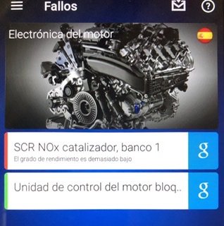

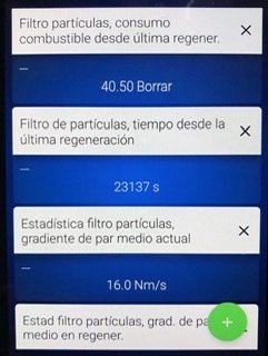

Esto es lo que he sacado con prisa.
El fallo y algunos datos del filtro.
Que os parece?
hace 23 horas, futr3 dijo:
Que os parece?
Por lo que parece da un fallo en el catalizador....
has probado a borrar el error?

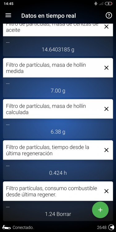

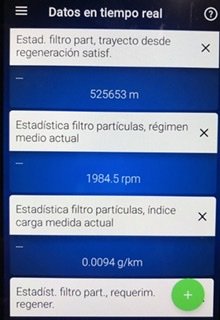

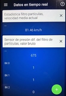

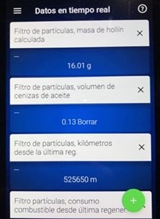

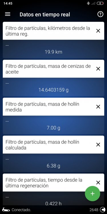

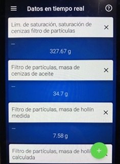

ah vale,  es que habia visto 16 en masa de hollin,  y me parecia mucho,  pero claro con 140.000 km puede ser normal.
Para comparar con el mio y el de algun otro compañero,   a ver si puedes mirar estos valores.:
MASA DE CENIZAS DE ACEITE.
MASA DE HOLLIN MEDIDA
MASA DE HOLLIN CALCULADA
TIEMPO DESDE LA ULTIMA REGENERACION
KM DESDE LA ULTIMA REGENERACION
LIMITE DE SATURACION DE CENIZAS FILTRO DE PARTICULAS
otra cosa ,  sabes si has interrumpido varias regeneraciones seguidas?
pon estos valores cuando puedas y lo comparamos.
