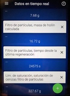

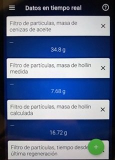

futr3 Publicado 17 de Febrero del 2020 Autor Denunciar Publicado 17 de Febrero del 2020 Aquí os dejo la foto que saqué esta tarde con las indicaciones de @Pedrod100. Borré todos los fallos y de momento no ha salido nada, lo vigilaré estos días. Responder

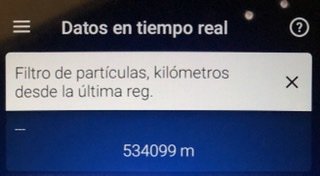

futr3 Publicado 17 de Febrero del 2020 Autor Denunciar Publicado 17 de Febrero del 2020 Y esto es lo que me pone desde la última regeneración. Responder
Pedrod100 Publicado 18 de Febrero del 2020 Denunciar Publicado 18 de Febrero del 2020 hace 10 horas, futr3 dijo: Aquí os dejo la foto que saqué esta tarde con las indicaciones de @Pedrod100. Borré todos los fallos y de momento no ha salido nada, lo vigilaré estos días. Buenas compi. Por lo que veo estás en unos parámetros normales, he hecho la regla de 3 con el mio y mas o menos las cifras coinciden. dos cosas, la última regeneracion te la hizo hace 534 km, te las hace a bastante mas km que a mi., Si has borrado el error y no ha vuelto a salir, supongo que el error te salió porque el DPF en un momento dado no pudo regenerar y saltó el aviso , ya sea por interrurmpir varias veces seguidas las regeneraciones , o por cualquier otro motivo, pero al darle un poco de "vidilla" al coche seguramente te la hizo completa. ya que llevas 534 km sin regenerar. No haces demasiada ciudad no?. ya que eso dispararía los valores de saturación del DPF, La ciudad es una muerte anunciada para el filtro en estos coches. Yo lo que haría es estar atento a ver cuando hace la siguiente regeneración , a ver si la hace sin problemas. A lo del error si quieres pasar por el concesionario y que te lo miren vale, pero si no , yo no le daría mas importancia, a no ser que se vuelva a repetir. Eso indicaría que por cualquier motivo no te está haciendo las regeneraciones. nos vas diciendo. Responder

victor.tfsi Publicado 21 de Febrero del 2020 Denunciar Publicado 21 de Febrero del 2020 En 17/2/2020 a las 21:59, futr3 dijo: Aquí os dejo la foto que saqué esta tarde con las indicaciones de @Pedrod100. Borré todos los fallos y de momento no ha salido nada, lo vigilaré estos días. Cuantos kilometros tienes? Tienes el filtro a mitad de vida, 34.8g ... Responder
futr3 Publicado 22 de Febrero del 2020 Autor Denunciar Publicado 22 de Febrero del 2020 hace 2 horas, victor.tfsi dijo: Cuantos kilometros tienes? Tienes el filtro a mitad de vida, 34.8g ... 140.000 en breve Responder
Pedrod100 Publicado 22 de Febrero del 2020 Denunciar Publicado 22 de Febrero del 2020 hace 10 horas, victor.tfsi dijo: Cuantos kilometros tienes? Tienes el filtro a mitad de vida, 34.8g ... Cierto , compañero. El filtro satura a 80 g. pero supongo que empezará a dar problemas bastante antes. Responder
