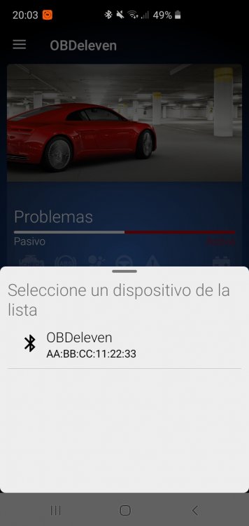

alagar27 Publicado 29 de Febrero del 2020 Denunciar Publicado 29 de Febrero del 2020 (editado) Una pregunta chicos aunque no va aqui pero es que quiero ver mis datos en tiempo real de lo del filtro pero no me funciona, no conecta con el aparatito y se queda en rojo fijo y solo me aparece esto cuando quiero conectarme en la app y aunque presiono no reacciona y no me conecta ni nada. Os ha pasado a alguno esox he desvinculado el obd del movil y hasta reinstalado aplicacion y nada. Gracias anticipadas. Editado 29 de Febrero del 2020 por alagar27 Responder

Pedrod100 Publicado 1 de Marzo del 2020 Denunciar Publicado 1 de Marzo del 2020 hace 13 horas, alagar27 dijo: Una pregunta chicos aunque no va aqui pero es que quiero ver mis datos en tiempo real de lo del filtro pero no me funciona, no conecta con el aparatito y se queda en rojo fijo y solo me aparece esto cuando quiero conectarme en la app y aunque presiono no reacciona y no me conecta ni nada. Os ha pasado a alguno esox he desvinculado el obd del movil y hasta reinstalado aplicacion y nada. Gracias anticipadas. aunque parezca una tonteria, ( has apagado y encencido el móvil) Otra cosa , has probado a desvincular tu coche de la apk y volverlo a vincular? tambien puedes borrar todos los datos y temporales de la aplicacion en ajustes del móvil e intentarlo de nuevo. A mi hubo una época que me conectaba bastante mal, pero se solucionó con una actualización. nos vas diciendo compi. Responder
alagar27 Publicado 1 de Marzo del 2020 Denunciar Publicado 1 de Marzo del 2020 hace 3 minutos, Pedrod100 dijo: aunque parezca una tonteria, ( has apagado y encencido el móvil) Otra cosa , has probado a desvincular tu coche de la apk y volverlo a vincular? tambien puedes borrar todos los datos y temporales de la aplicacion en ajustes del móvil e intentarlo de nuevo. A mi hubo una época que me conectaba bastante mal, pero se solucionó con una actualización. nos vas diciendo compi. Lo de los datos temporales no pero desvincular el obd del movil y reiniciar movil si y actualizacion no veo haya alguna Yo creo es fallo del aparatito porque se queda en rojo cuando lo conectas al coche y creo deberia cambiar de color o algo asi para ir bien Responder
