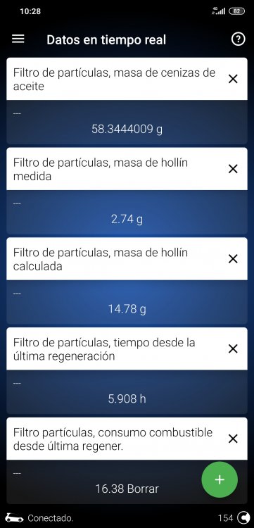

franfolgar Publicado 7 de Marzo del 2020 Denunciar Publicado 7 de Marzo del 2020 Según lo que comentáis mi filtro con 58g en aceite está para cambiar? Responder

McMahon Publicado 7 de Marzo del 2020 Denunciar Publicado 7 de Marzo del 2020 hace 1 hora, franfolgar dijo: Según lo que comentáis mi filtro con 58g en aceite está para cambiar? Que kilometros tienes? Responder
franfolgar Publicado 7 de Marzo del 2020 Denunciar Publicado 7 de Marzo del 2020 hace 4 minutos, McMahon dijo: Que kilometros tienes? 145000 Responder
McMahon Publicado 7 de Marzo del 2020 Denunciar Publicado 7 de Marzo del 2020 hace 18 minutos, franfolgar dijo: 145000 Ostias con esos kilometros tienes esa saturación es una barbaridad. Llevalo lo antes posible a una limpieza del filtro porque si no vas a tener que preparar una pasta por cambiarlo. Pregunte yo una vez por curiosidad en un conce y me dijero que entre 2500 y 2700. De todas maneras tu kilometros son de ciudad o de autovia? tambien supongo que habras interrumpido muchisimas veces la regeneración porque si no no veo normal tanta saturación yo lo acabo de mirar por curiosidad y con casi los 80k tengo 18,2g asi por cuenta de la vieja tendia con los 160k unos 36,5g. Veo que eres de Galicia no se si habra algun taller con limpieza del dpf con tunap por esa zona pero te recomiendo que lo hagas lo antes posible. Responder

franfolgar Publicado 7 de Marzo del 2020 Denunciar Publicado 7 de Marzo del 2020 hace 38 minutos, McMahon dijo: Ostias con esos kilometros tienes esa saturación es una barbaridad. Llevalo lo antes posible a una limpieza del filtro porque si no vas a tener que preparar una pasta por cambiarlo. Pregunte yo una vez por curiosidad en un conce y me dijero que entre 2500 y 2700. De todas maneras tu kilometros son de ciudad o de autovia? tambien supongo que habras interrumpido muchisimas veces la regeneración porque si no no veo normal tanta saturación yo lo acabo de mirar por curiosidad y con casi los 80k tengo 18,2g asi por cuenta de la vieja tendia con los 160k unos 36,5g. Veo que eres de Galicia no se si habra algun taller con limpieza del dpf con tunap por esa zona pero te recomiendo que lo hagas lo antes posible. Conmigo el coche lleva solo 10.000km. preguntaré entonces para hacer una limpieza y a ver si sirve de algo . Yo hago casi todo autovía y carretera, ciudad poco . Alguna otra a recomendación de llevarlo un buen rato a 3000 vueltas a ver si limpia algo ? Responder
McMahon Publicado 7 de Marzo del 2020 Denunciar Publicado 7 de Marzo del 2020 hace 1 minuto, franfolgar dijo: Conmigo el coche lleva solo 10.000km. preguntaré entonces para hacer una limpieza y a ver si sirve de algo . Yo hago casi todo autovía y carretera, ciudad poco . Alguna otra a recomendación de llevarlo un buen rato a 3000 vueltas a ver si limpia algo ? Pero en el conce no lo hagas ellos como mucho te haran una regeneración forzosa pero sin tratamiento de limpieza poco haras. Llevarlo a 3000 vueltas es bueno yo cuando me saltan tas regeneraciones lo pongo en manual y lo llevo a 3000 o 3500 vueltas pero con esa saturación creo que poco o nada vas a lograr practicamente esta saturado ya y no me extrañaria que no tardara mucho en darte fallos del dpf. Responder
franfolgar Publicado 7 de Marzo del 2020 Denunciar Publicado 7 de Marzo del 2020 hace 20 minutos, McMahon dijo: Pero en el conce no lo hagas ellos como mucho te haran una regeneración forzosa pero sin tratamiento de limpieza poco haras. Llevarlo a 3000 vueltas es bueno yo cuando me saltan tas regeneraciones lo pongo en manual y lo llevo a 3000 o 3500 vueltas pero con esa saturación creo que poco o nada vas a lograr practicamente esta saturado ya y no me extrañaria que no tardara mucho en darte fallos del dpf. Preguntaré en el taller de confianza que tengo a ver si pueden hacer alguna limpieza antes de empezar a ahorrar para otro filtro . Responder
