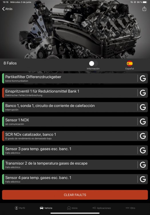

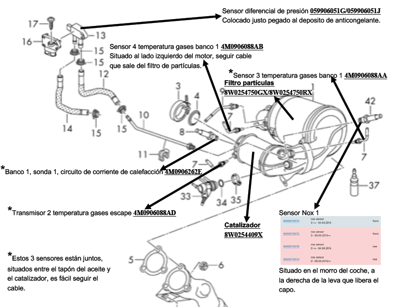

futr3 Publicado 3 de Junio del 2020 Autor Denunciar Publicado 3 de Junio del 2020 (editado) Bueno, después de investigar un poco, de hacer comprobaciones de los sensores del coche con el OBD(desconectadolos y volviendo a conectarlos), he visitado varias paginas con etka para mirar las piezas e intentar saber un poco más y creo que lo que me falla es catalizador por bajo rendimiento y no los sensores. Sólo se mantenía como fallo el SCR NOX Catalizador banco 1(grado de rendimiento demasiado bajo) Os paso un pdf que acabo de hacer por si le sirve a alguien y una foto de los fallos del OBD. Si no me he confundido todas las referencias que pongo son para el 3.0 Tdi. Sistema scr.pdf Editado 3 de Junio del 2020 por futr3 Responder
victor.tfsi Publicado 13 de Junio del 2020 Denunciar Publicado 13 de Junio del 2020 (editado) Vale has desenchufado todos esos conectores y despues de borrar cual sale de nuevo? cuando shoot mass filter tienes ? Es la cantidad de ceniza, creo que apartir de 23-24g salta la generecion, miratelo, al final hicistes la regeneracion? Editado 13 de Junio del 2020 por victor.tfsi Responder
futr3 Publicado 27 de Junio del 2020 Autor Denunciar Publicado 27 de Junio del 2020 En 13/6/2020 a las 19:30, victor.tfsi dijo: Vale has desenchufado todos esos conectores y despues de borrar cual sale de nuevo? cuando shoot mass filter tienes ? Es la cantidad de ceniza, creo que apartir de 23-24g salta la generecion, miratelo, al final hicistes la regeneracion? Me salía sólo el fallo de bajo rendimiento catalizador banco 1. No he vuelto a mirar la ceniza, me hizo al poco tiempo una regeneración el solito. Después de testear todos los sensores volví a borrar errores y de momento no ha salido nada. Responder
