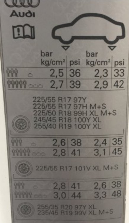

JGS806 Publicado 13 de Febrero del 2020 Denunciar Publicado 13 de Febrero del 2020 Hola a todos, antes de nada perdón por el intrusismo porque soy propietario de un audi a4 allroad pero la razón por la que hago aquí mi pregunta es porque he comprado las llantas del a6 sline. La medida de los neumáticos es 235/45/19 que es también la que puedo usar equivalente. Como es obvio en mi manual y en el coche solo me especifica las dimensiones en 17 y 18 pulgadas pero no en 19. Agradecería la ayuda y que me digáis que os especifica el manual o la pegatina que va en el coche sobre más presiones (una foto seria la leche xD). Saludos Responder

pepon2309 Publicado 21 de Febrero del 2020 Denunciar Publicado 21 de Febrero del 2020 A ver si te vale esta. Responder
TTquattro Publicado 21 de Febrero del 2020 Denunciar Publicado 21 de Febrero del 2020 hace 1 hora, pepon2309 dijo: A ver si te vale esta. Hola, Las presiones de mi A6 para 245/45/18 100 Y según mi pegatina son diferentes a estas... supongo que dependerá del peso del modelo en concreto ¿no? Saludos Responder
pepon2309 Publicado 21 de Febrero del 2020 Denunciar Publicado 21 de Febrero del 2020 hace 3 horas, TTquattro dijo: Hola, Las presiones de mi A6 para 245/45/18 100 Y según mi pegatina son diferentes a estas... supongo que dependerá del peso del modelo en concreto ¿no? Saludos La pegatina es de un A7 actual. En mi pegatina no venía la rueda que monto (255/35/20) y en el concesionario me "invitaron" a ver si algún coche de la exposición podía dar alguna pista... Responder
TTquattro Publicado 21 de Febrero del 2020 Denunciar Publicado 21 de Febrero del 2020 (editado) hace 53 minutos, pepon2309 dijo: La pegatina es de un A7 actual. En mi pegatina no venía la rueda que monto (255/35/20) y en el concesionario me "invitaron" a ver si algún coche de la exposición podía dar alguna pista... Hola, Debe ser porque es modelo diferente, como referencia (para comparar) para 245/45/18 100Y a plena carga, en el mío indica 2.5 delante y 2.7detrás ( en lugar de 2.7 - 2.9). Un saludo, Editado 21 de Febrero del 2020 por TTquattro Responder
JGS806 Publicado 21 de Febrero del 2020 Autor Denunciar Publicado 21 de Febrero del 2020 hace 9 horas, pepon2309 dijo: A ver si te vale esta. Mucha gracias, aunque el tuyo es un A7 y los pesos son distintos pero me hago una idea y haré una media con mis medidas iguales respecto a las tuyas y las diferencias de pesos. Responder
pepon2309 Publicado 27 de Febrero del 2020 Denunciar Publicado 27 de Febrero del 2020 En 21/2/2020 a las 19:50, JGS806 dijo: Mucha gracias, aunque el tuyo es un A7 y los pesos son distintos pero me hago una idea y haré una media con mis medidas iguales respecto a las tuyas y las diferencias de pesos. Que va, el mío es un A6 Avant, pero no había ningún A6 con llanta de 20' en el concesionario y como el A7 es la misma plataforma que el A6, decidí sacarla foto y guiarme por ella Responder
pepon2309 Publicado 27 de Febrero del 2020 Denunciar Publicado 27 de Febrero del 2020 En 21/2/2020 a las 16:10, TTquattro dijo: Hola, Debe ser porque es modelo diferente, como referencia (para comparar) para 245/45/18 100Y a plena carga, en el mío indica 2.5 delante y 2.7detrás ( en lugar de 2.7 - 2.9). Un saludo, Por curiosidad, en tu pegatina aparece la medida 255/35/20?? La diferencia de 0,2bares será porque el nuevo pesará más. Así me sacas de dudas Responder
TTquattro Publicado 27 de Febrero del 2020 Denunciar Publicado 27 de Febrero del 2020 hace 59 minutos, pepon2309 dijo: Por curiosidad, en tu pegatina aparece la medida 255/35/20?? La diferencia de 0,2bares será porque el nuevo pesará más. Así me sacas de dudas Hola, Creo que la diferencia es porque la pegatina de la foto corresponde a un A7. He mirado las medidas que aparecen en la pegatina y no viene la 255/35/20, lo siento. La referencia de la pegatina que llevo yo es la 4G0 010 502 CN. Un saludo, Responder
pepon2309 Publicado 27 de Febrero del 2020 Denunciar Publicado 27 de Febrero del 2020 hace 9 horas, TTquattro dijo: Hola, Creo que la diferencia es porque la pegatina de la foto corresponde a un A7. He mirado las medidas que aparecen en la pegatina y no viene la 255/35/20, lo siento. La referencia de la pegatina que llevo yo es la 4G0 010 502 CN. Un saludo, Gracias. Como el juego anterior el desgaste ha sido homogéneo, voy a dejar las que llevo. Responder
