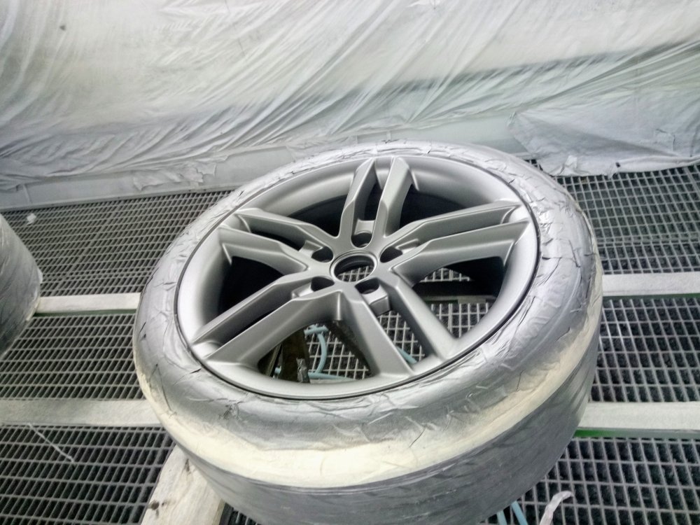

Farn68 Publicado 15 de Febrero del 2020 Denunciar Publicado 15 de Febrero del 2020 hace 41 minutos, Nando121177 dijo: Buenas tardes, estoy pensando en pintar las llantas en el color gris antracita (.....) Tambien si me podéis decir el código de pintura lo agradecería. Un saludo y gracias . Hola Para pintarlas bien, mejor con el neumático descalzado ( no desmontado) y con los contrapesos quitados. Se puede marcar en el neumático dónde van puestos y cuántos gramos llevan. Una vez seco el barniz, se vuelven a pegar los contrapesos en su sitio y listo. (Mejor nuevos, claro) El código es L8AU, con barniz satinado. Éstas son las mías: En mi caso, las pinté sin descalzar. No lo vi necesario al estar los bordes perfectos, pero sí quité contrapesos para pintar el interior. Espero haberte sido de ayuda!! Responder

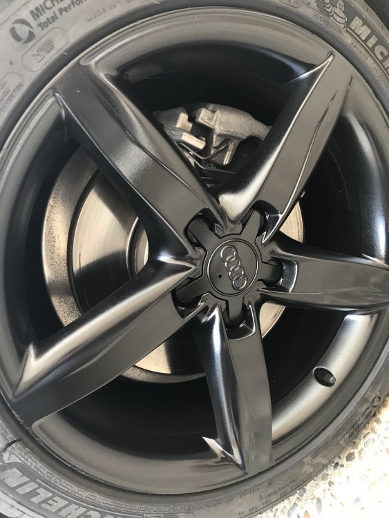

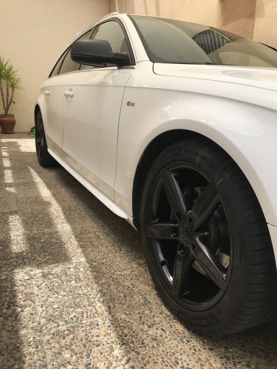

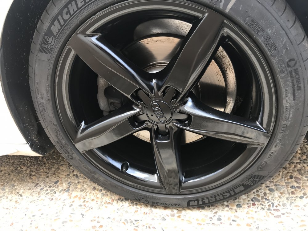

arnold1987 Publicado 10 de Junio del 2020 Denunciar Publicado 10 de Junio del 2020 Yo hace poco le hice una "canilada" y me gustó el resultado final. Pinté las llantas con vínilo líquido ya que quería darle un aire nuevo al coche y la verdad que muy contento y es algo no es definitivo y fácil, muy fácil de aplicar. También aproveché para limpiar los frenos que estaban negros, literales. Y también descubrí que los pasos de ruedas están manchados de algo que no se quita... he probado hasta disolvente y nada. Responder
RobertoMB Publicado 11 de Junio del 2020 Denunciar Publicado 11 de Junio del 2020 En 15/2/2020 a las 18:10, Farn68 dijo: Hola Para pintarlas bien, mejor con el neumático descalzado ( no desmontado) y con los contrapesos quitados. Se puede marcar en el neumático dónde van puestos y cuántos gramos llevan. Una vez seco el barniz, se vuelven a pegar los contrapesos en su sitio y listo. (Mejor nuevos, claro) El código es L8AU, con barniz satinado. Éstas son las mías: En mi caso, las pinté sin descalzar. No lo vi necesario al estar los bordes perfectos, pero sí quité contrapesos para pintar el interior. Espero haberte sido de ayuda!! Holaaa!! que buen brico tio!! Felicidades, que tal te quedaron montadas? Responder
Farn68 Publicado 11 de Junio del 2020 Denunciar Publicado 11 de Junio del 2020 hace 3 horas, RobertoMB dijo: Holaaa!! que buen brico tio!! Felicidades, que tal te quedaron montadas? Gracias Roberto! Las llantas quedan geniales una vez puestas, pero claro, los gustos son muy personales... Un saludo! Responder

Farn68 Publicado 15 de Junio del 2020 Denunciar Publicado 15 de Junio del 2020 En 10/6/2020 a las 11:23, arnold1987 dijo: Yo hace poco le hice una "canilada" y me gustó el resultado final. Pinté las llantas con vínilo líquido ya que quería darle un aire nuevo al coche y la verdad que muy contento y es algo no es definitivo y fácil, muy fácil de aplicar. También aproveché para limpiar los frenos que estaban negros, literales. Y también descubrí que los pasos de ruedas están manchados de algo que no se quita... he probado hasta disolvente y nada. Pues sinceramente no quedan nada mal. Lo bueno de ese acabado es que cuando te canses puedes volver a dejarlo como estaba... (¿Has pensado en "pelar" los aros del tapabujes? El cromado en fondo negro resalta y da un punto de calidad...) Responder
jhonysen Publicado 15 de Junio del 2020 Denunciar Publicado 15 de Junio del 2020 En 10/6/2020 a las 11:23, arnold1987 dijo: Yo hace poco le hice una "canilada" y me gustó el resultado final. Pinté las llantas con vínilo líquido ya que quería darle un aire nuevo al coche y la verdad que muy contento y es algo no es definitivo y fácil, muy fácil de aplicar. También aproveché para limpiar los frenos que estaban negros, literales. Y también descubrí que los pasos de ruedas están manchados de algo que no se quita... he probado hasta disolvente y nada. Bonito tono en negro, te han quedado muy chulas. Yo en su día también pinté las llantas de mi b5 en negro con vinilo líquido y la verdad es que es muy resultón y facil de aplicar. Saludos. Responder
arnold1987 Publicado 16 de Junio del 2020 Denunciar Publicado 16 de Junio del 2020 En 15/6/2020 a las 20:42, Farn68 dijo: Pues sinceramente no quedan nada mal. Lo bueno de ese acabado es que cuando te canses puedes volver a dejarlo como estaba... (¿Has pensado en "pelar" los aros del tapabujes? El cromado en fondo negro resalta y da un punto de calidad...) Si que lo he pensado... pero es trabajo laborioso y tengo entendido que te puede acarrear problemas de que se pueda levantar a la hora de darle con la pistola a presión. Se que queda mejor, pero es trabajo meticuloso Responder
