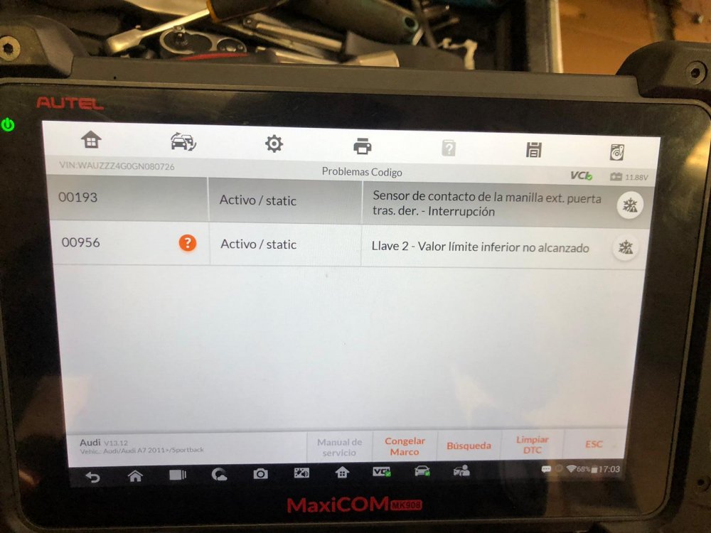

isma_B8 Publicado 13 de Marzo del 2020 Denunciar Publicado 13 de Marzo del 2020 Buenas!! Pues creo que ya he dado con el problema de la apertura de puertas con la llave confort, tengo el sensor de la puerta trasera derecha con fallo, lo curioso es que después de meter el ordenador, lo hemos probado, abrir y cerrar el coche un par de veces, y ha funcionado!!, después me he dado una vuelta y después de apagar el coche he vuelto a probar y ya no funciona de nuevo... Ya lo he gestionado con la garantía y no hay problema me lo revisan y me lo dejan funcionando. ¿A alguien le suena el error? Saludos! Responder
Bossweb Publicado 16 de Marzo del 2020 Denunciar Publicado 16 de Marzo del 2020 En 13/3/2020 a las 23:08, isma_B8 dijo: Buenas!! Pues creo que ya he dado con el problema de la apertura de puertas con la llave confort, tengo el sensor de la puerta trasera derecha con fallo, lo curioso es que después de meter el ordenador, lo hemos probado, abrir y cerrar el coche un par de veces, y ha funcionado!!, después me he dado una vuelta y después de apagar el coche he vuelto a probar y ya no funciona de nuevo... Ya lo he gestionado con la garantía y no hay problema me lo revisan y me lo dejan funcionando. ¿A alguien le suena el error? Saludos! No te sabría decir. Pudiera ser una de las centralitas de las puertas que den fallo? Si borras el error con la máquina de diagnosis, al rato cuando te ha fallado, vuelve a aparecer? Te da algún tipo de error o referencia de pieza que falla? Responder
